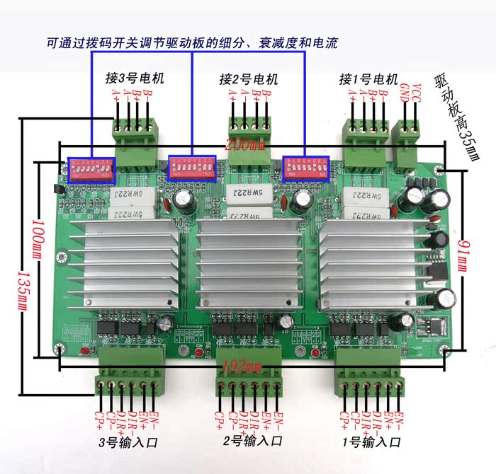

驱动器具体细节如图:
(只具体进行了一个轴的描述,所以轴均相同)

轴步进电机驱动器说明
一、简介
HYQD33-H0057是一款专业的三轴两相步进电机驱动,可实现正反转控制,具有过热和过流保护功能,过热过流有红色LED灯报警。通过3位拨码开关选择8档细分控制(28101620324064 ),通过3位拨码开关选择8档电流控制(0.5A1A1.5A2A2.5A3A3.5A4A)。适合驱动865742型两相、四相混合式步进电机。驱动电机具有噪音小,震动小,运行平稳的特点。
二、产品特点
※ 电源具有防反功能
电流由拨码开关选择
※ 板上有对应的电流、细分、衰减设定表
※ 接线端子引脚定义也标注明确
※ 散热片厚实,散热更好
※ 信号接口采用高速光耦隔离
八种细分可调
※ 自动半流
※ 抗高频干扰能力强
※ 最高耐压DC 50V

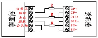

3.1、输入端接线说明
输入信号共有三路,它们是:①步进脉冲信号CP+,CP-;②方向电平信号DIR+DIR-③脱机信号EN+EN-输入信号接口有两种接法,用户可根据需要采用共阳极接法或共阴极接法。
3.2、共阳极接法
分别将CP+DIR+EN+连接到控制系统的电源上,如果此电源是+5V则可直接接入,如果此电源大于+5V,则须外部另加限流电阻R,保证给驱动器内部光藕提供815mA的驱动电流。脉冲输入信号通过CP-接入,方向信号通过DIR-接入,使能信号通过EN-接入。如下图
3.3、共阴极接法
分别将CP-DIR-EN-连接到控制系统的地端;脉冲输入信号通过CP+接入,方向信号通过DIR+接入,使能信号通过EN+接入。若需限流电阻,限流电阻R的接法取值与共阳极接法相同。如下图:
注:EN端可不接,EN有效时电机转子处于自由状态(脱机状态),这时可以手动转动电机转轴,做适合您的调节。手动调节完成后,再将EN设为无效状态,以继续自动控制
