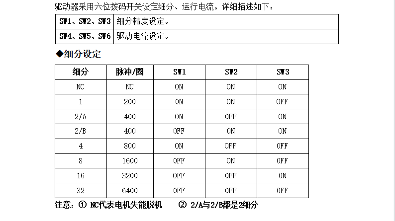

价格实惠,功能实用,20-42步进电机的精灵伴侣,细分2-32可调,性能稳定!

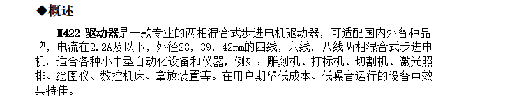

产品简介:
M422步进电机驱动,20-42步进电机的精灵伴侣!(图1)
M422步进电机驱动,20-42步进电机的精灵伴侣!(图2)
◆特点
※ 信号输入:单端,脉冲/方向
※ 细分可选:1/2/4/8/16/32细分
※ 输出电流:0.2A-2.2A
※ 输入电压:9-30VDC,建议工作电压12-24VDC
※ 静止时电流自动减半
※ 可驱动4,6,8线两相、四相步进电机,39型、42型1.0Nm及以下电机
※ 光耦隔离信号输入,抗干扰能力强
※ 具有过热、过流、欠压锁定、输入电压防反接保护等功能
※ 体积小巧,方便安装
※ 外部信号3.3-24V通用,无需串联电阻

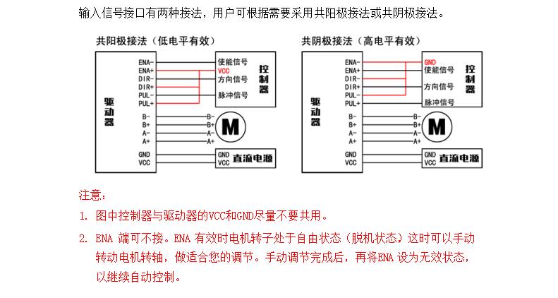

接线方式:
M422步进电机驱动,20-42步进电机的精灵伴侣!(图3)

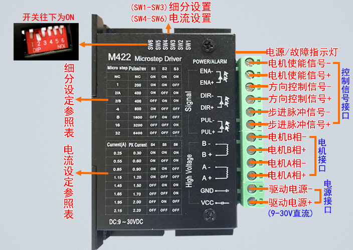

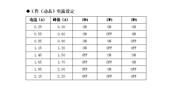

电流、细分拨码开关设定:
M422步进电机驱动,20-42步进电机的精灵伴侣!(图4)
M422步进电机驱动,20-42步进电机的精灵伴侣!(图5)

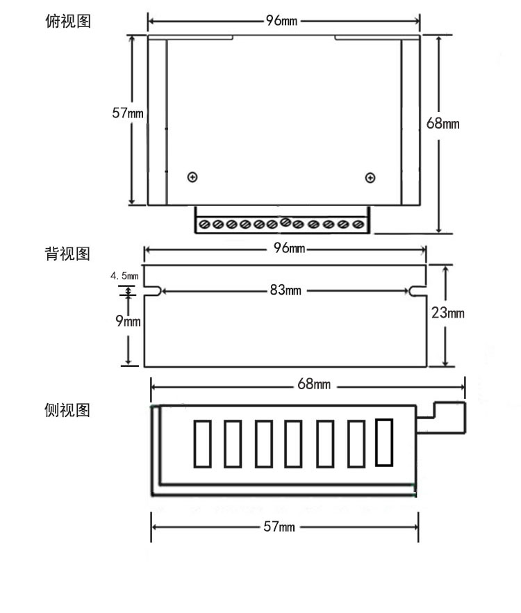

尺寸图:
M422步进电机驱动,20-42步进电机的精灵伴侣!(图6)

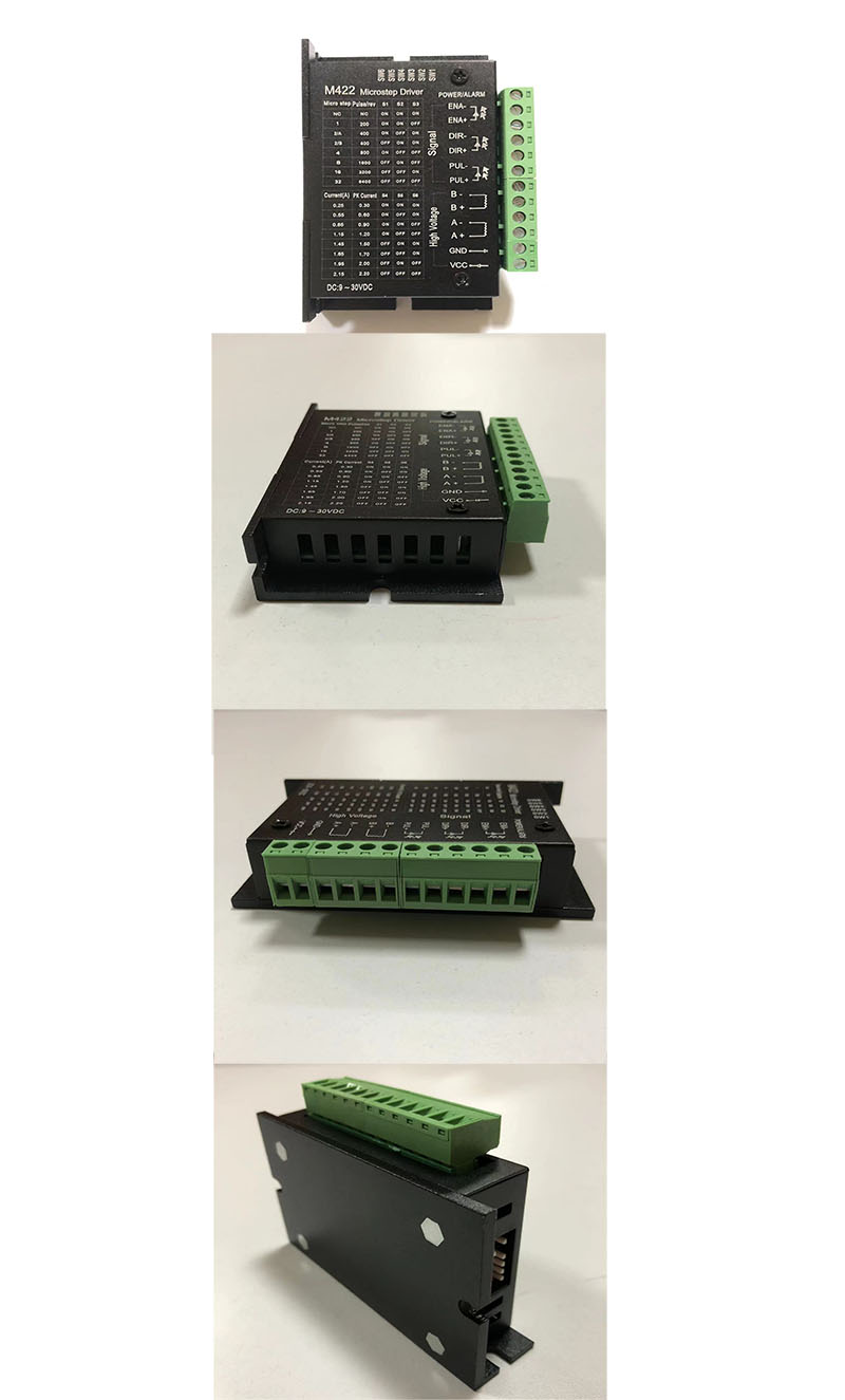

产品实拍图:
M422步进电机驱动,20-42步进电机的精灵伴侣!(图7)
