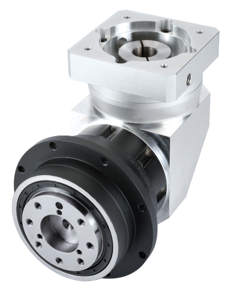

  行星减速机是一种工业产品,行星减速机是一种传达机构,齿轮材料采用优质合金钢,经碳-氮共渗处理,从而获得最佳的耐磨性和耐冲击韧性。利用ANSYS技术对齿轮强度进行有限元分析,同时对齿面形及导程修整,以减低齿轮啮合的冲击和噪音,增加齿轮系的使用寿命。输出行星架采用一体式(双支撑)的结构设计,前后轴承大跨距分布箱体内,形成稳定的一体式结构,以确保较高的扭转刚性和精度。
       齿圈与输出壳体采用一体化设计,采用优质钢材,经热锻成形,从而获得较高的材料密度。一体化设计能确保所有几何尺寸一次性加工完成,与其它内嵌式、夹装式等结构相比具有更高的精度和强度。输入轴与锁紧装置采用一体化设计,双螺栓对称分布,达到动平衡的同时,通过双螺栓的强力锁死,有效防止电动轴传动打滑,实现高精度零背隙的动力传送。
RV减速机是新兴起的一种减速机,它是在传统针摆行星减速机的基础上发展出来的,不仅克服了一般针摆减速机的缺点,RV减速机具有传动效率高、工作平稳、噪声低、结构紧凑、重量轻、体积小、使用可靠、寿命长、减速比范围大等优点。轻量流线型设计、钢质本体、机型轻薄短小、体积比传统行星式减速器大幅缩小、可节省安装空间。真圆齿形、齿腹大、抗压性强、不干涉不崩齿、可承受频繁正逆转和瞬间急停惯性冲击。双排结构、负载分散、机理平衡、圆形齿轮设计、磨损小、噪音和温升要比其他减速器低。
       线接触传动、摩擦系数小、效率高、出力扭矩大、惯量低、是一种精密的刚性传动,刚性传动轨迹也最接近理想工作曲线,这和部分原件使用滚动件的摆线式或和谐式传动设计有些许不同。由于双共轭工作曲线和挠性轴销输出装置的改良设计、本机高精度背隙可控制在弧秒范围。长效性油脂润滑、不需要保养、安装方向不受限。人力方式有筒夹紧式和键槽式供选用。
