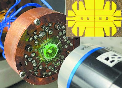

发射、传输和检测皮秒电流脉冲的设备的图像。图片来源:德国马克斯·普朗克物质结构与动力学研究所

在这项研究中,研究人员利用芯片上的非线性太赫兹光谱学开辟了皮秒传输测量的领域。他们通过共面波导将K3C60薄膜连接到光导开关上。
使用可见的激光脉冲触发开关,他们向材料发送仅持续一皮秒的强电流脉冲。在以大约一半光速穿过固体材料后,电流脉冲到达另一个开关,该开关充当探测器,以揭示重要信息,如超导特性的电学特征。
同时通过将K3C60薄膜暴露在中红外光下,研究人员能够观察到这种光激发材料中的非线性电流变化。这种所谓的临界电流行为和迈斯纳效应是超导体的两个关键特征。此前,这两者都没有被测量到,因此,此次激发固体中的临界电流行为的演示具有特别重要的意义。
