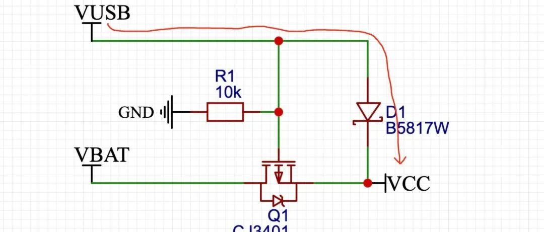

2、防反接保护(PMOS)
上面介绍了利用二极管防反接的办法,但是压降是痛点,那么有没有什么办法可以去掉这个压降呢,PMOS来了!
我们知道,PMOS在完全导通后,导通电阻是很小的,常规的几百毫欧,有一些几十毫欧, 我们这里在GS之间加了一个齐纳二极管防止输入电压超过MOS的Vgs,Vgs额定值为20V,我们这里一般用10V的就能满足了,具体根据MOS的实际特性进行齐纳二极管的选择。
原理分析:当输入端加正向电压之后,比如+5V,D端电压为5V,由于MOS管体二极管的存在,S端的电压为4.3V,S端电压减G端电压大于开启电压,PMOS导通后,寄生二极管短路,不再起作用; 电压反接后,G端电压大于S端电压,不导通,实现了防反接的功能。
详细的分析可以参考这篇文章:
USB外接电源与锂电池自动切换电路设计,你GET到精髓了吗?
电路倒是简洁,但这个电路有个问题,电路会倒流。假设右侧的负载是一个电池,电压为Vb,当直流输入突然断开时,Q1的Vgs满足MOS的导通条件,PMOS就会导通,电流从右侧往左侧倒流,就可能引发一些未知的故障。
虽然二极管没有反向电流(严格意义上有漏电流),但是这个有反向电流,如果负载有大容量电容或者是电池, 输入端关闭时,电流会从右往左从负载端流出。当然,简单的电路场合用这个电路也没问题。

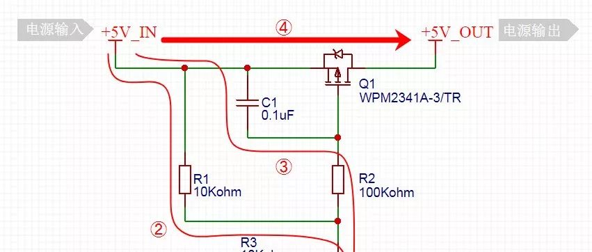

3、直流浪涌电流抑制开关
此电路可以解决负载中有大容量电容,电源端出现巨大浪涌电流的问题,启动时缓慢升高电压以抑制上电时的浪涌电流。
电压升高的时间由图中的C1与R6决定,值增大,缓启动的时间变长,当然,也可以按照第二点的方法,在GS间加入齐纳二极管。
详细分析,请参考下面文章。
精准电流走向分析,带软开启功能的MOS管电源开关电路!
如果不需要开关,可以去掉三极管部分即可,只做缓启动功能。
