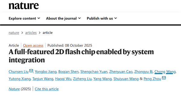

相关研究成果以《全功能二维-硅基混合架构闪存芯片》(A full-featured 2D flash chip enabled by system integration)为题,于北京时间10月8日晚间,在《自然》(Nature)期刊上发表。

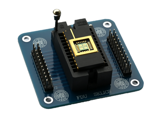

封装后的二维-硅基混合架构闪存芯片(带PCB板)

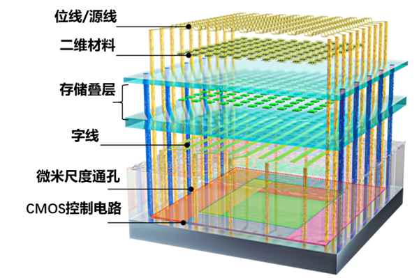

团队决定从本身就具有一定柔性的二维材料入手,通过模块化的集成方案,先将二维存储电路与成熟CMOS电路分离制造,再与CMOS控制电路通过高密度单片互连技术(微米尺度通孔)实现完整芯片集成。
全球首颗!复旦团队成功研发二维-硅基混合架构闪存芯片
二维-硅基混合架构闪存芯片结构示意图,包含二维模块、CMOS控制电路和微米尺度通孔

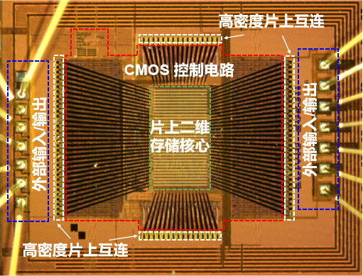

二维-硅基混合架构闪存芯片光学显微镜照片
