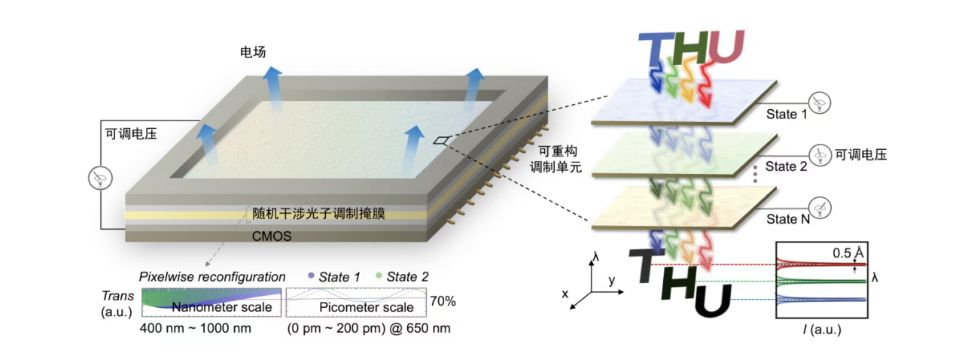

科研团队基于智能光子原理,创新提出可重构计算光学成像架构,将传统物理分光限制转化为光子调制与计算重建过程。通过挖掘随机干涉掩膜与铌酸锂材料的电光重构特性,团队实现高维光谱调制与高通量解调的协同计算,最终研制出“玉衡”芯片。
“玉衡”芯片仅约2厘米×2厘米×0.5厘米,却可在400—1000纳米的宽光谱范围内,实现亚埃米级光谱分辨率、千万像素级空间分辨率的快照光谱成像,能在单次快照中同步获取全光谱与全空间信息,其快照光谱成像的分辨能力提升两个数量级,突破了光谱分辨率与成像通量无法兼得的长期瓶颈,为高分辨光谱成像开辟了新路径。
全球首款!我国芯片研制获重大突破(图2)可重构计算光学成像架构。图片来源:清华大学
