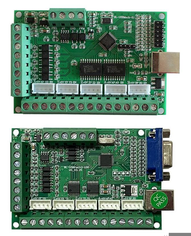

两款 USB-MACH3 控制卡用户常见问题汇总说明

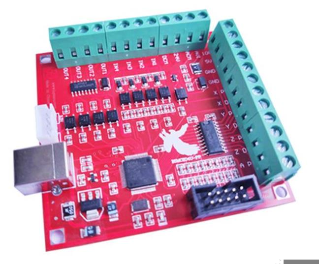

1. 4 轴飞雕卡和轴控制卡的选择问题?
         1轴飞雕卡:我司 轴卡,一般默认颜色为红色(特殊说明除外),多控制 个轴。(图片1.png
25 轴控制卡:我司 5 轴卡,一般默认颜色为绿色(特殊说明除外);最
多控制 5 个轴,虽然 5 轴控制卡可以选择 6 轴界面,但是我们板子上的接口只
能接 5 个轴,而且第5 轴还必须从白色排针接出来,绿色端口只能接 4 个轴。
两款五轴控制卡区别在于手轮接口不一样,软件控制的插件不一样。
注意:这两种控制卡都是一样的稳定,区别就是轴数的选择;还有一个区
别就是 4 轴飞雕卡的输出接口是 24V 的,可以外接 24VDC 继电器;5 轴控制卡
的输出接口是 5V 的,可以外接 5VDC 继电器模块。

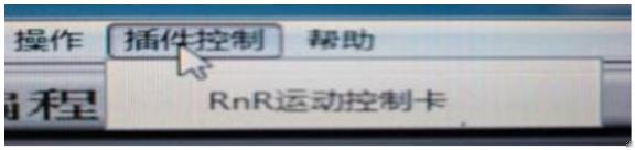

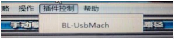

2.MACH3 软件版本问题?
本公司在售的两款 USB 控制卡,红色板子是 4 轴飞雕卡,必须安装 4 轴飞
雕卡的 MACH3 软件;绿色的板子是 5轴控制卡,必须安装 5轴控制卡的 MACH3
软件,其中 5 轴控制卡的软件可以选择 4 轴界面或者 6 轴界面。这两种版本的
MACH3 软件不能通用,区别就是插件控制不同:

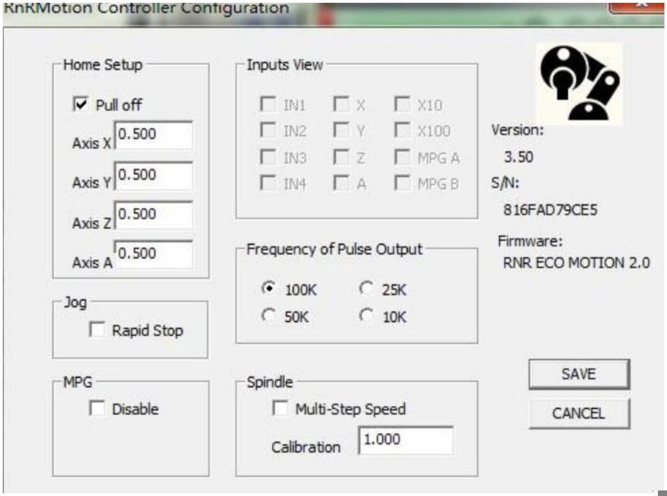

14 轴飞雕卡的插件如图:点击软件菜单栏的插件控制会出
25 轴控制卡的插件如图:

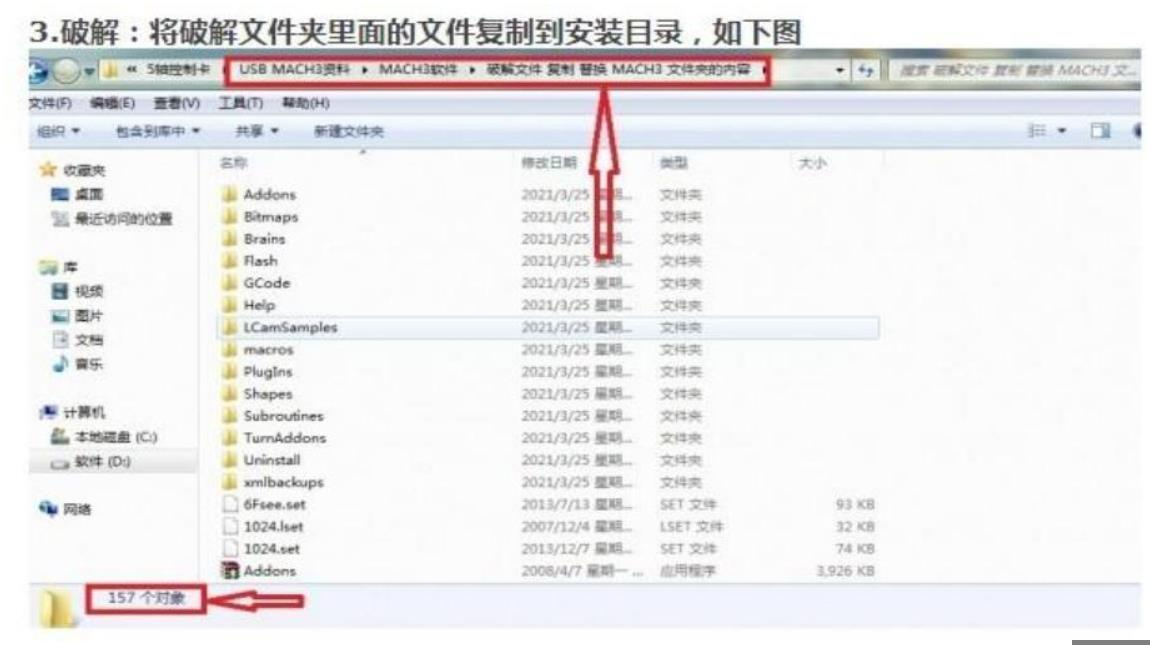

注意:本公司提供的 MACH3 软件是试用版本,有对应的汉化和破解步骤,
如需要商业应用,请购买正版软件。

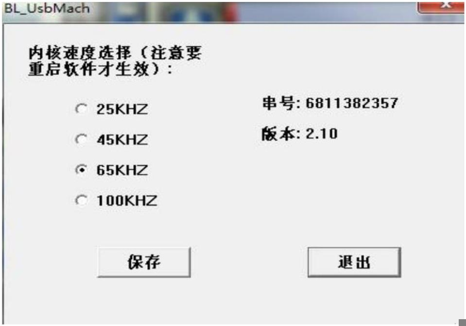

3.控制卡输出最高频率问题?
14 轴飞雕卡的频率选择,菜单栏插件控制点击进去可以看到。
25 轴控制卡的频率选择,菜单栏插件控制点击进去可以看到。

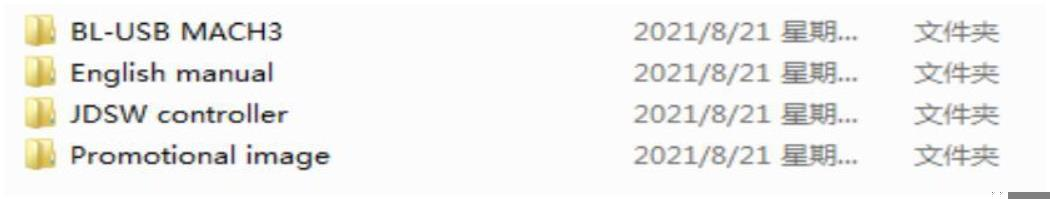

4.控制卡所带的光盘中有哪些内容?
两种控制卡配的光盘现在已经统一了,内容如图
第一个文件夹是 5 轴控制卡的资料;
第二个文件夹是本公司部分产品英文说明书;
第三个文件夹是 4 轴飞雕卡的资料;
第四个文件夹是本公司部分产品的宣传图。
注意:光盘主要是针对国外客户的;国内客户建议直接到淘宝相应的产品
详情页下载资料,产品详情页有资料下载链接,对应从链接去下载相应对应产
品的详细说明和软件。

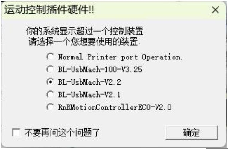

6.控制卡USB 驱动问题?
控制卡无需安装 USB 驱动,按照安装步骤安装软件都是免驱动安装的,只
是会有一个插件选择问题,以下分别说明:
14 轴飞雕卡的插件如图:点击软件菜单栏的插件控制会出现
(2)5轴控制卡的插件如图:
(3)插件选择界面如图:
说明:这是 3 种插件的选择界面,只有同一台电脑上都安装 4 轴飞雕卡的
软件和 5 轴控制卡的软件才会出现这个选择界面,一共 5 个选项,第一个选项
不用看,第二个选项是 5 轴控制卡V3.25版本的,第三个选项是 5 轴控制卡
V2.2的插件选择,第四个选项是老款5 轴控制卡V2.1的插件选择,现在不用了
。第五个选项是飞雕卡的插件选择,若只安装 4 轴飞 雕卡软件,则只会出现
第一,五选项,若只安装 5 轴控制卡的软件,则只 会出现第一,二,三,四
选项。

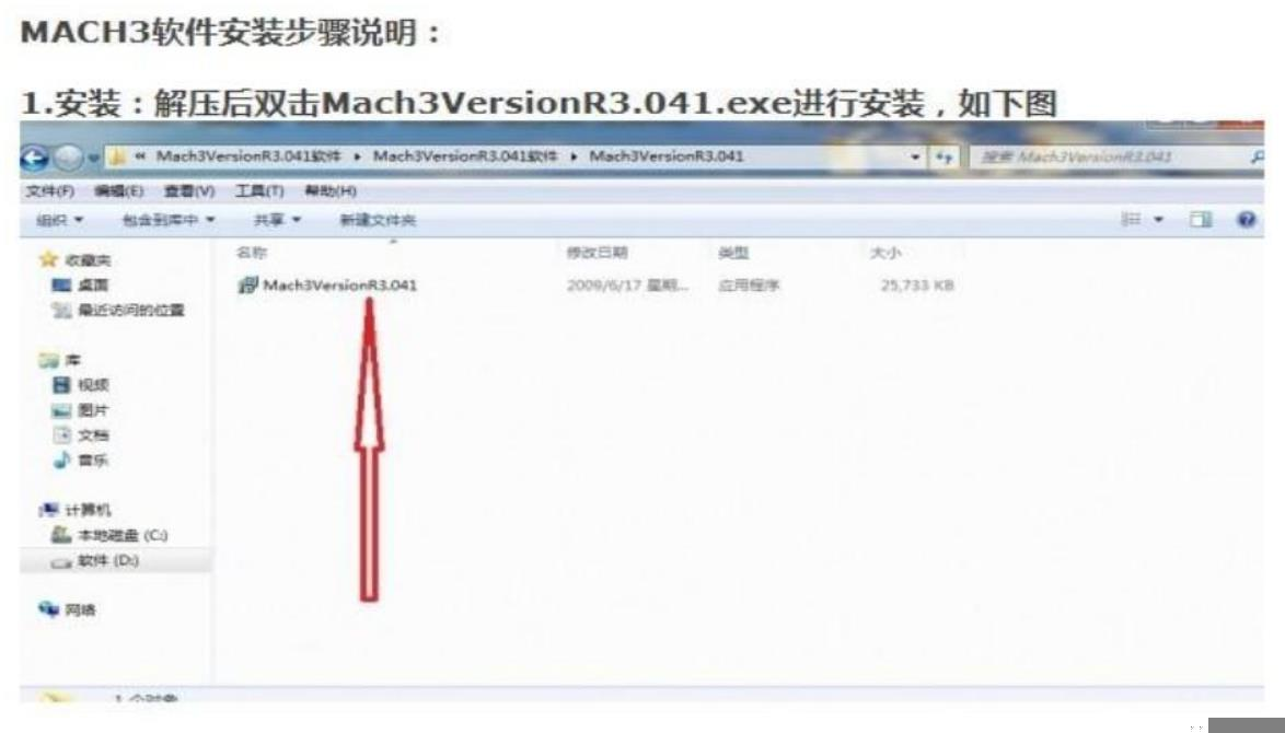

8.软件安装好之后界面模糊问题,界面比例问题?
不管是 4 轴飞雕卡,还是 5 轴控制卡,软件安装好之后如果出现界面模糊
问题,重启软件就行,出现界面比例问题,先把软件窗口最大化,然后重新软
件,软件会自适应调节大小和分辨率。

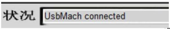

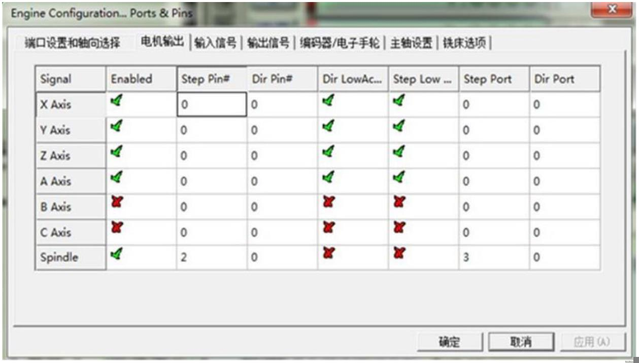

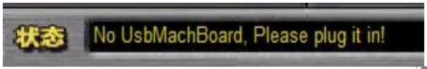

9.软件安装之后无法控制电机运行?

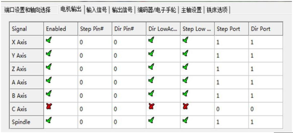

软件安装好之后电机无法运行,这时要检查飞雕卡是否和软件通信上了,
如果连接上了,软件界面状态栏会有连接成功的提示,如下图:
指示灯闪烁状态变成常亮。如果没有连接上, 点击软件左下角的紧急复位,
则会提示图片15.png,飞雕卡指示灯一直闪烁。
如果飞雕卡和软件是连接上的,这时要看一下配置文件,如下图:
飞雕卡的电机输出界面针脚都是 0,这是对的,有些客户感觉都是 0
就是 没有设置吗,不是的,是零就是对的。如果配置也是对的,那就要用数字
表测 一下飞雕卡到驱动器的脉冲信号线是否是导通的,如果是导通的,再用
示波器 测一下飞雕卡的脉冲信号接口是否有方波脉冲信号出来;如果有,那
就要考虑驱动器的问题。

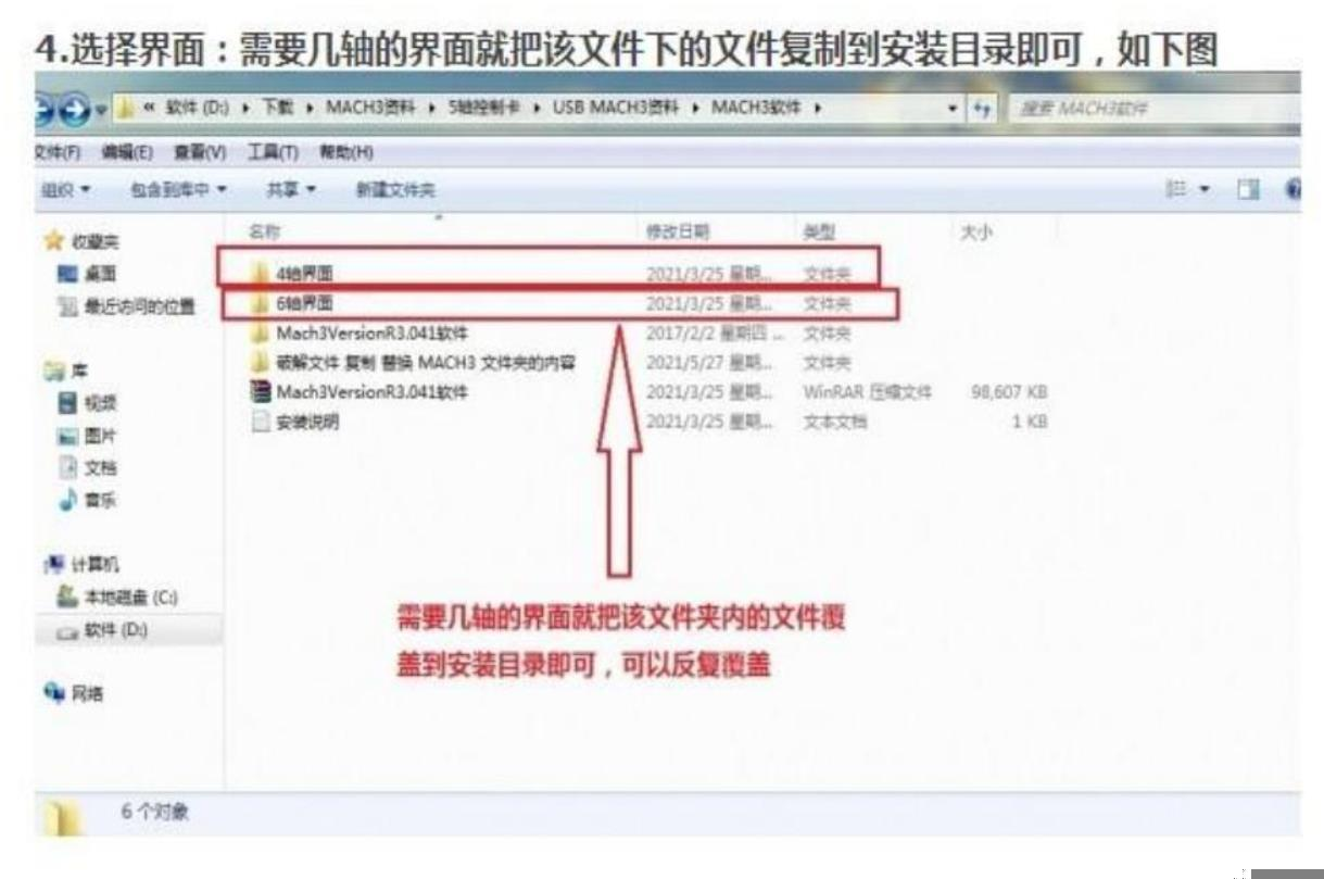

关于 5 轴控制卡软件安装之后电机无法运行,一样的先看安装之后的状态,
先说一下软件安装的步骤:(各控制卡的说明书里面有详细的安装步骤)
4 个安装步骤,第一步安装完软件之后三个步骤就是复制粘贴,最后要选择
一种界面,4 轴或者 6 轴,怎么选,客户需要 5 轴及以上的就选 6 轴界面,因为
没有 5 轴界面,需要 4 轴及以下的就选 4 轴界面。

只要严格按照这 4 个步骤安装,不会出现连接不上控制卡的问题
安装之前要把电脑中原来的 MACH3 软件卸载干净,卸载之后重启电脑,
然后开机再安装,如果排除软件安装问题,那就要用数字表测一下控制卡到驱
动器的脉冲信号线是否是导通的,如果是导通的,再用示波器测一下控制卡的
脉冲信号接口是否有方波脉冲信号出来,如果有那就要考虑驱动器的问题。

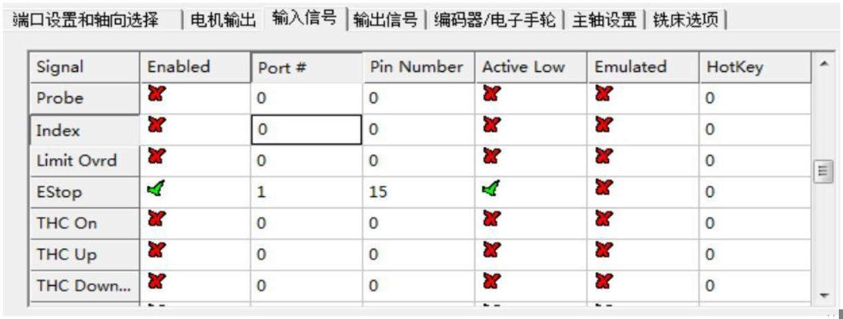

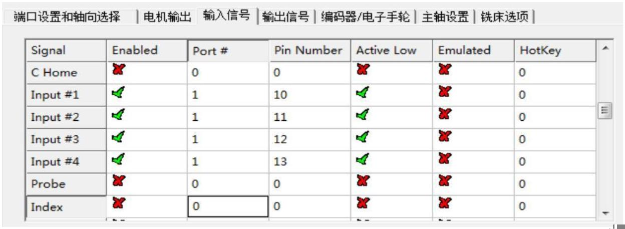

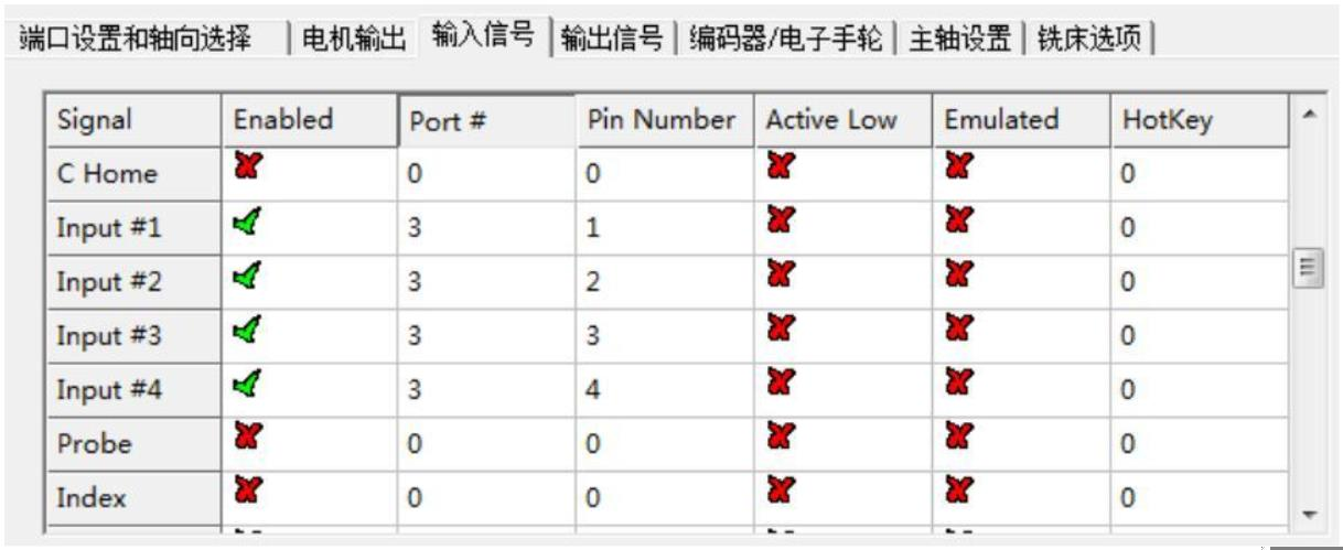

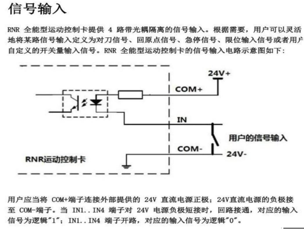

10.控制卡输入接口问题?
14 轴飞雕卡
4 轴飞雕卡的输入接口需要供一路 24V 直流电才能正常使用,具体接线和设
置说明,说明书上写的很详细,如下图:
4 轴飞雕卡输入设置,如图所示:
25 轴控制卡
5 轴控制卡的输入接口也是需要供一路 24V 直流电才能正常使用,需要说明
的是我们接线图上标注的输入接口中限位是 IN3,如下图:
但不是说限位只有一个,这里的IN1-IN5,是举例设置作为急停,对刀,限
位,回零,这几种功能;至于怎么分配,客户可以按照自己的需要来设置,可
以把 IN1-IN5 设置为 5 个轴的急停来使用,就是 5 个急停,都设置为限位就是 5
个限位,具体参数设置请参阅说明书。

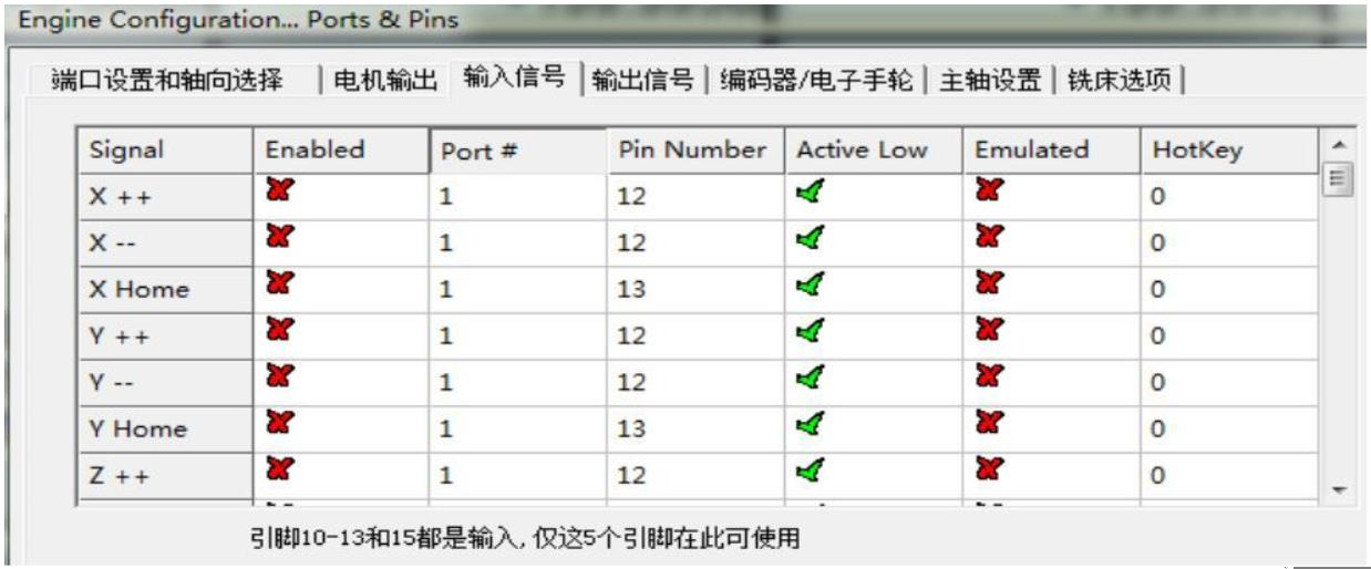

5 轴控制卡 4 轴界面输入设置,如图所示:
4 路输出设置:
 5 路输入作为急停设置:
五轴控制卡 5 个输入针脚对应:IN1--10IN2--11IN3--12, IN4--13, IN5--15.
下图界面中,X++ X 轴的正限位,X— X 轴反限位,X Home  X 轴的原
点,需要哪个就按照上面的类似的配置就行。
5 轴控制卡 6 轴界面输入设置,如图所示;4 路输出设置:
 5 路输入作为急停设置:
五轴控制卡 5 个输入针脚对应:IN1--10IN2--11IN3--12, IN4--13,IN5--15.

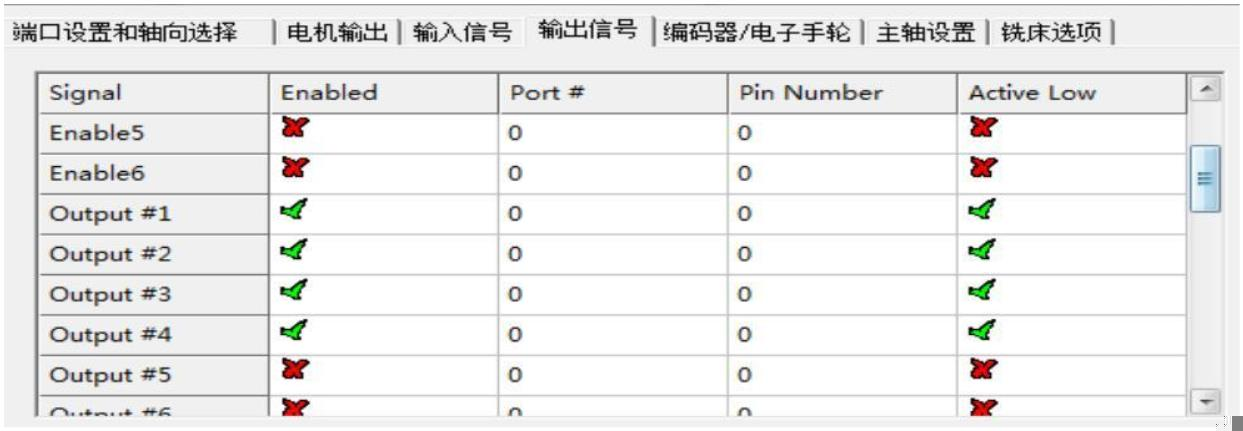

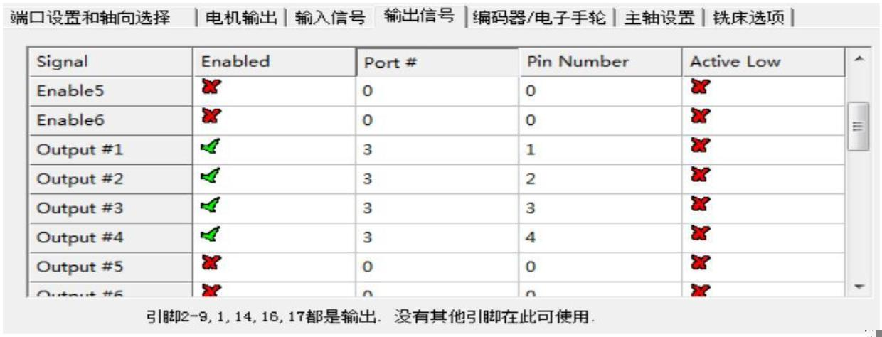

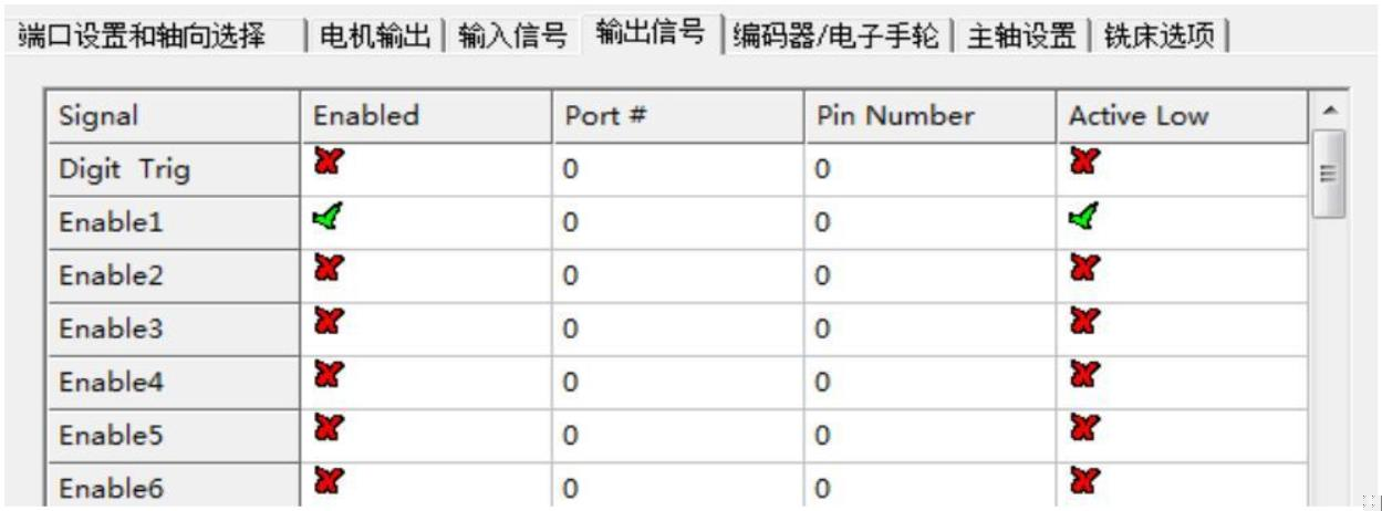

11.控制卡输出接口问题?
14 轴飞雕卡
4 轴飞雕卡的输出接口是 24VDC 的,需要给飞雕卡供一路 24V 直流电才能
使用,如图:
4 轴飞雕卡输出设置,如图所示:
25 轴控制卡
5 轴控制卡的输出接口是 5V 的,只要控制卡接上的USB 接口连接电脑,输
出接口就可以使用,不需要再单独供电。
35 轴控制卡 4 轴界面输出设置,如图所示。
使能输出设置:
4 路输出设置:
45 轴控制卡 6 轴界面输出设置,如图所示。
使能输出设置
4 路输出设置:

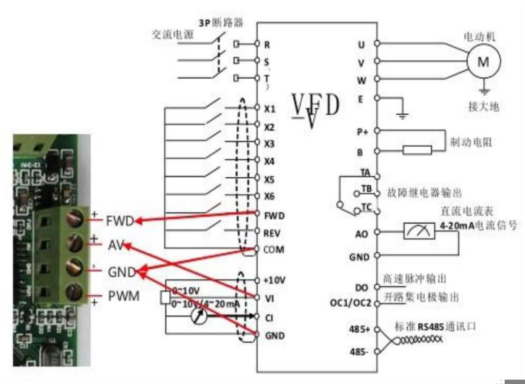

12.控制卡与变频器的接线和如何控制主轴电机调速问题?
14 轴飞雕卡
RNR 全能型 USB 运动控制卡提供了 1  010V 模拟量输出、3 路输
出,可以用来控制主轴、水冷或者其他外围设备的开停。010V 输出,可以用来
连接变频器,从而控制主轴速度,,010V 输出功能使用很简单,设置步骤如下:
1-1)正确连接变频器和 RNR 全能型 USB 运动控制卡相关端子(一
一对应连接,很容易)。连接好如下图:
1-2)在设置 ”—“ 主轴皮带轮中根据变频器及主轴的实际参数,设
置主轴最高转速(例如24000RPM)。如下图:
1-3)设置主轴输出参数(红框框住的部分应严格按照本例设置;蓝框框
住的部分可以根据实际情况设置。本例设置了第二个继电器控制主轴开关、第
三个继电器控制冷却、第四个继电器控制喷雾)。如下图:
(1-4)使能主轴输出端子。如下图:
设置完毕。使用时有两种方式控制 010V 输出值。
A、使用 S 指令。如 S20000(将速度设为 20000RPM
B、使用 Mach3 界面控制(输入 Spindle Speed,并且调节SRO 的百分比)。
如图:
点击主轴正转启动输出2,主轴电机会开始运行,此时主轴正转按键会闪
动,设定 一个主轴速度(比如12000),滑动SRO%绿色滑动条,控制卡AVI,ACM
两个接口之间会输出0-10V模拟量,从而改变电机转速。
以上就是 4 轴飞雕卡的主轴变频器接线和控制方法,但是会出现客户的主
轴变频器接口不一样的情况,比如没有 FWD 接口,这时要注意原理是相通的,
比如 FWD 接口的作用是启动变频器,所以这时要问客户变频器的接口说明,找
到启动端子或者多功能端子就是了。
比如下图:FWD 可以用 X1 或者 X2 代替。
另外:一般变频器功能很强大,只是把线接好是不能直接使用的,因为变
频器要设置,具体变频器的设置要客户去问变频器厂家。

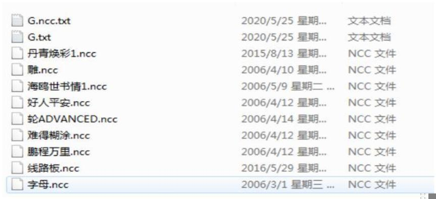

13.G 代码问题?
有些客户会问有没有示例 G 代码试机,这个我们在资料里面有提供:
分别在 4 轴飞雕卡,5 轴控制卡的下载资料里面都有。

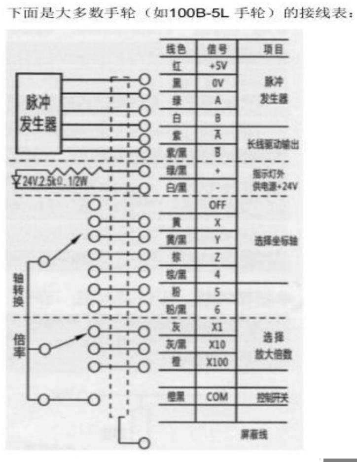

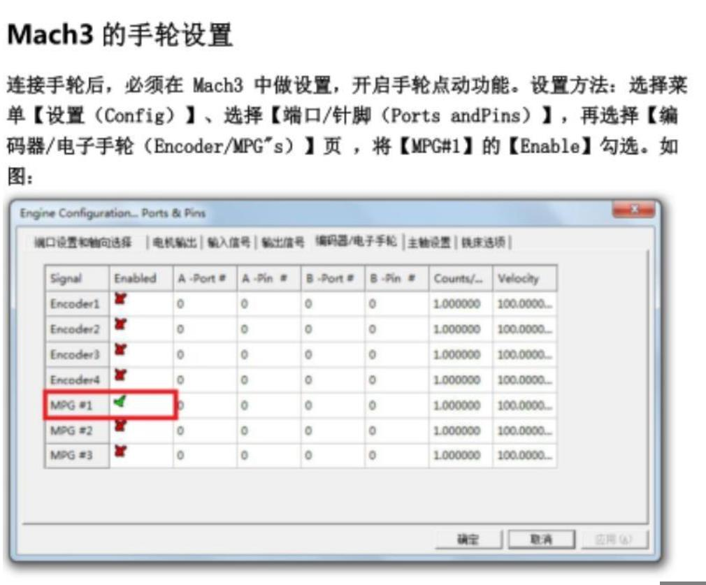

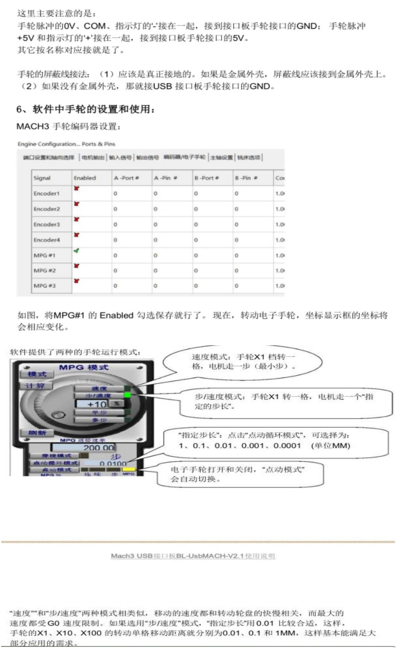

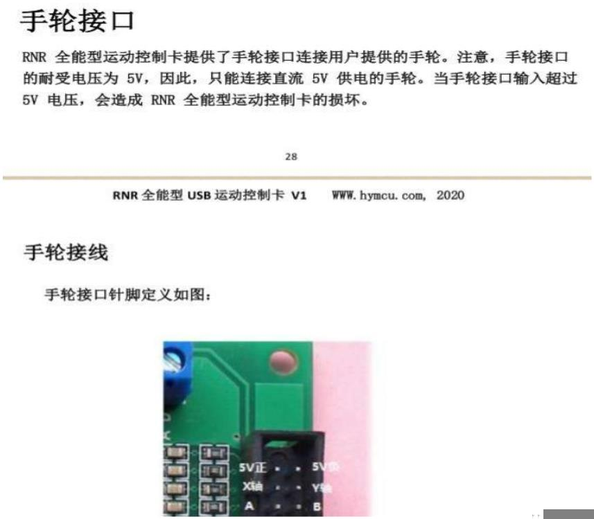

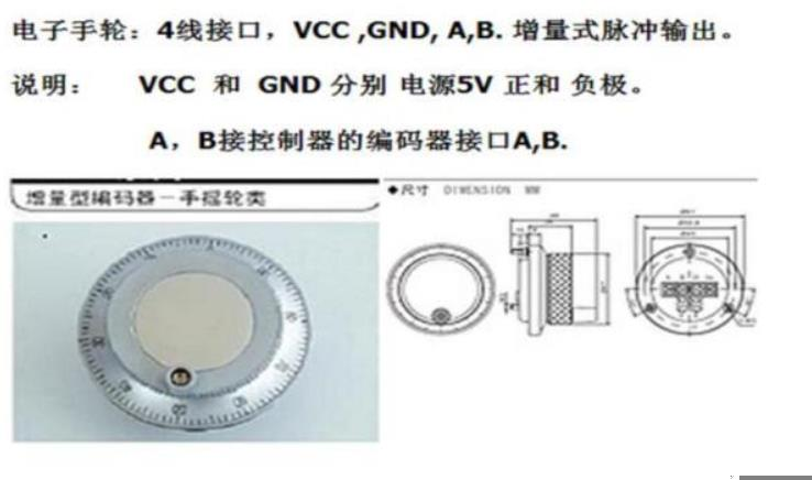

14.手轮问题?
关于手轮问题, 目前我公司在售的有一款简单的手轮,这款手轮切换控制
轴和倍率都需要手动换线,如图:
以下是分别说明手轮的接口接线问题和设置说明。
14 轴飞雕卡
25 轴控制卡
