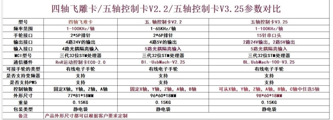

两款 USB-MACH3 控制卡“用户常见问题”汇总说明

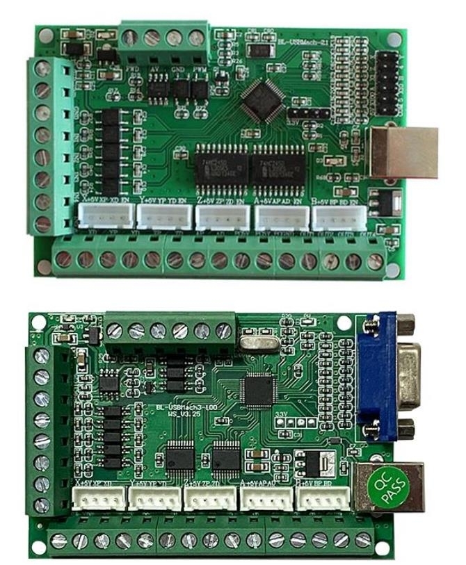

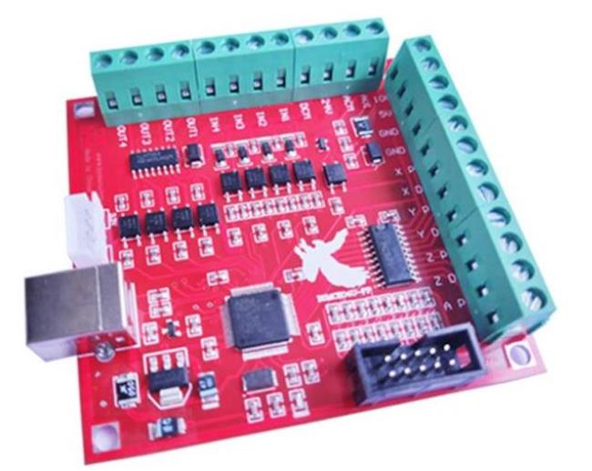

1. 4 轴飞雕卡和5 轴控制卡的选择问题?
(1)4 轴飞雕卡:我司 4 轴卡,一般默认颜色为红色(特殊说明除外),最多控制 4 个轴。
(2)5 轴控制卡:我司 5 轴卡,一般默认颜色为绿色(特殊说明除外);最
多控制 5 个轴,虽然 5 轴控制卡可以选择 6 轴界面,但是我们板子上的接口只
能接 5 个轴,而且第5 轴还必须从白色排针接出来,绿色端口只能接 4 个轴。
两款五轴控制卡区别在于手轮接口不一样,软件控制的插件不一样。
注意:这三种控制卡都是一样的稳定,区别就是轴数的选择;还有一个区
别就是 4 轴飞雕卡的输出接口是 24V 的,可以外接 24VDC 继电器;5 轴控制卡
的输出接口是 5V 的,可以外接 5VDC 继电器模块。

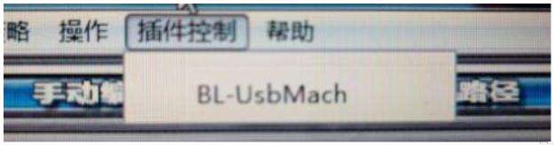

2.MACH3 软件版本问题?
本公司在售的两款 USB 控制卡,红色板子是 4 轴飞雕卡,必须安装 4 轴飞
雕卡的 MACH3 软件;绿色的板子是 5轴控制卡,必须安装 5轴控制卡的 MACH3
软件,其中 5 轴控制卡的软件可以选择 4 轴界面或者 6 轴界面。这两种版本的
MACH3 软件不能通用,区别就是插件控制不同:
(1)4 轴飞雕卡的插件如图:点击软件菜单栏的插件控制会出
(2)5 轴控制卡的插件如图:

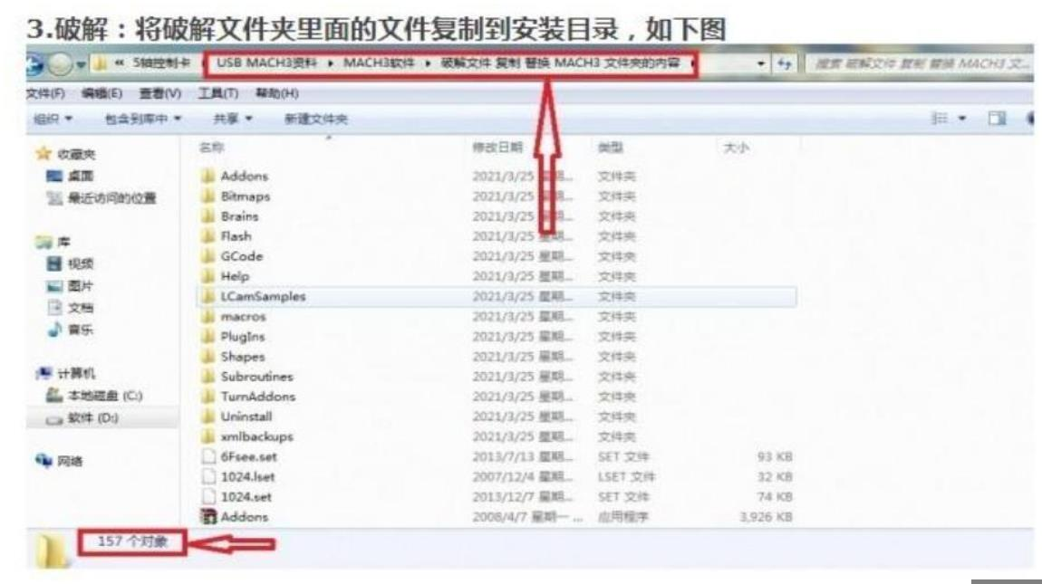

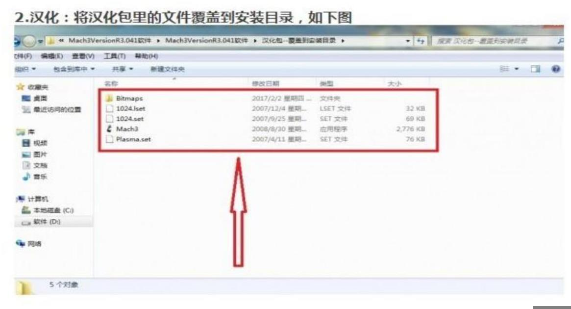

注意:本公司提供的 MACH3 软件是试用版本,有对应的汉化和破解步骤,
如需要商业应用,请购买正版软件。

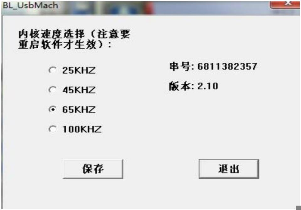

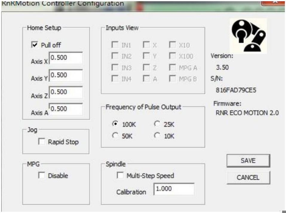

3.控制卡输出最高频率问题?
(1)4 轴飞雕卡的频率选择,菜单栏插件控制点击进去可以看到。
(2)5 轴控制卡的频率选择,菜单栏插件控制点击进去可以看到。

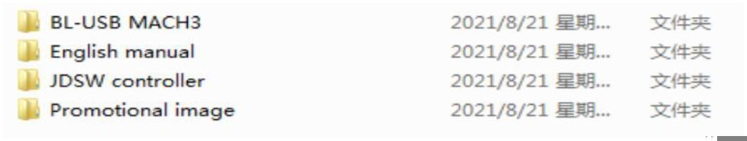

4.控制卡所带的光盘中有哪些内容?
两种控制卡配的光盘现在已经统一了,内容如图
第一个文件夹是 5 轴控制卡的资料;
第二个文件夹是本公司部分产品英文说明书;
第三个文件夹是 4 轴飞雕卡的资料;
第四个文件夹是本公司部分产品的宣传图。
注意:光盘主要是针对国外客户的;国内客户建议直接到淘宝相应的产品
详情页下载资料,产品详情页有资料下载链接,对应从链接去下载相应对应产
品的详细说明和软件。

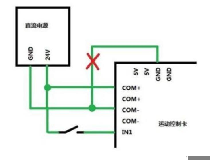

5.控制卡抗干扰问题?
(1)4 轴飞雕卡
4 轴飞雕卡的两排绿色端子之间的 GND 不能共在一起,这是引起干扰问题
的原因,这个注意事项已经在说明书上说明了。(如下图的红色 X,不能接)
(2)5 轴控制卡
5 轴控制卡也是一样的,两排端子之间不能有 GND 共在一起。
注意:有些客户出现:一旦开主轴,软件就断开了连接。大多就是因为共
地问题导致的,变频器的外壳要接地,而且不能和控制卡的 GND 共在一起。

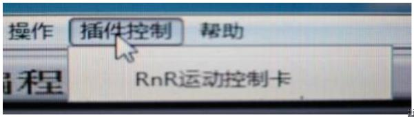

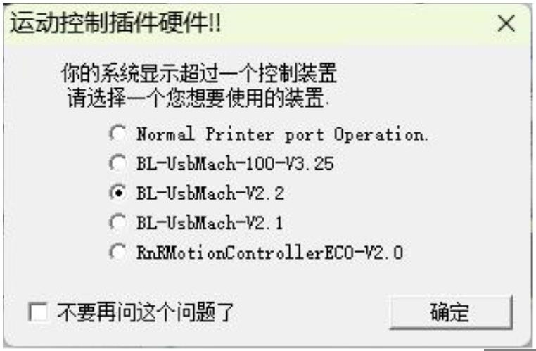

6.控制卡USB 驱动问题?
控制卡无需安装 USB 驱动,按照安装步骤安装软件都是免驱动安装的,只
是会有一个插件选择问题,以下分别说明:
(1)4 轴飞雕卡的插件如图:点击软件菜单栏的插件控制会出现
(2)5 轴控制卡的插件如图:
(3)插件选择界面如图
说明:这是 3 种插件的选择界面,只有同一台电脑上都安装 4 轴飞雕卡的
软件和 5 轴控制卡的软件才会出现这个选择界面,一共 5 个选项,第一个选项
不用看,第二个选项是 5 轴控制卡V3.25版本的,第三个选项是 5 轴控制卡
V2.2的插件选择,第四个选项是老款5 轴控制卡V2.1的插件选择,现在不用了
。第五个选项是飞雕卡的插件选择,若只安装 4 轴飞 雕卡软件,则只会出现
第一,五选项,若只安装 5 轴控制卡的软件,则只 会出现第一,二,三,四
选项。

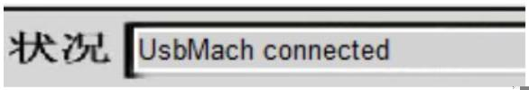

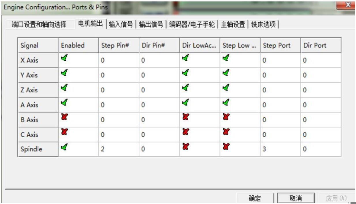

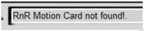

9.软件安装之后无法控制电机运行?
(1)4 轴飞雕卡

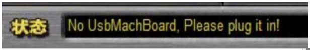

软件安装好之后电机无法运行,这时要检查飞雕卡是否和软件通信上了,
如果连接上了,软件界面状态栏会有连接成功的提示,如下图:
指示灯闪烁状态变成常亮。如果没有连接上, 点击软件左下角的紧急复位,
则会提示22222.png飞雕卡指示灯一直闪烁。
如果飞雕卡和软件是连接上的,这时要看一下配置文件,如下图:
飞雕卡的电机输出界面针脚都是 0,这是对的,有些客户感觉都是 0 不
就是 没有设置吗,不是的,是零就是对的。如果配置也是对的,那就要用数字
表测 一下飞雕卡到驱动器的脉冲信号线是否是导通的,如果是导通的,再用
示波器 测一下飞雕卡的脉冲信号接口是否有方波脉冲信号出来;如果有,那
就要考虑驱动器的问题。

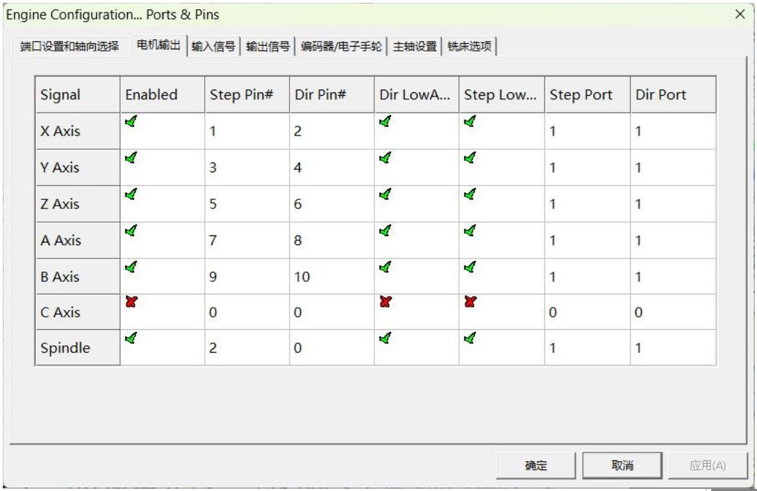

(2)5 轴控制卡

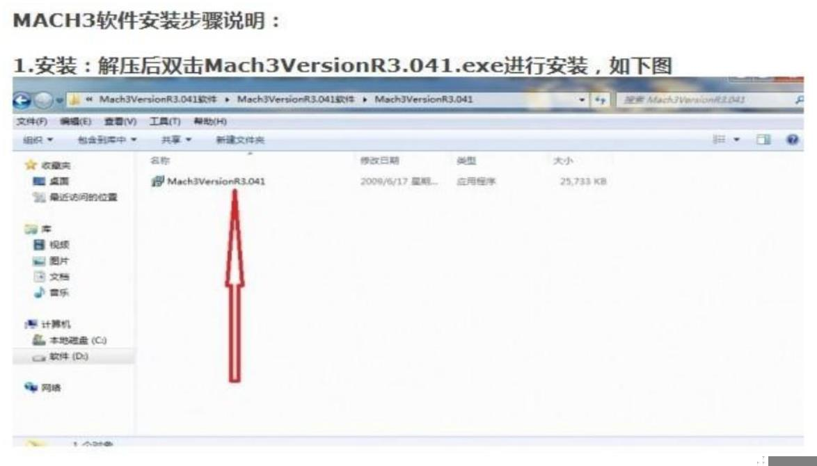

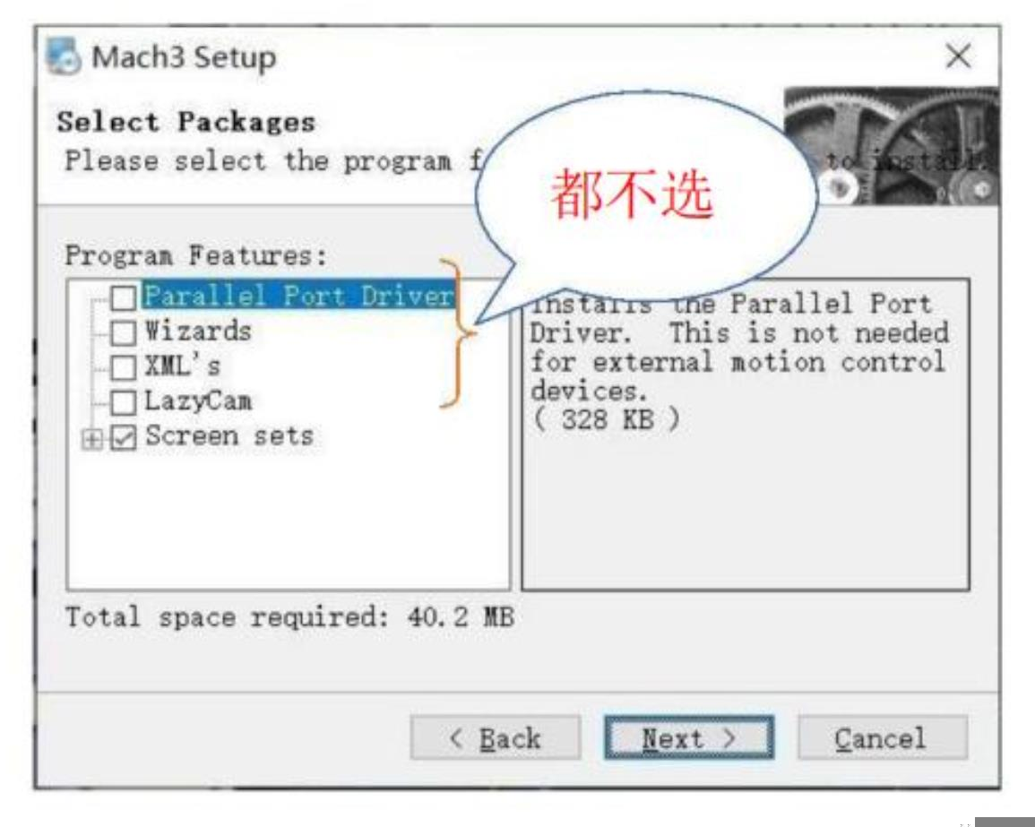

关于 5 轴控制卡软件安装之后电机无法运行,一样的先看安装之后的状态,
先说一下软件安装的步骤:(各控制卡的说明书里面有详细的安装步骤)
注意: 在第一步安装软件时最后会出现上图选择,注意要把打钩都去掉,
不要勾选。

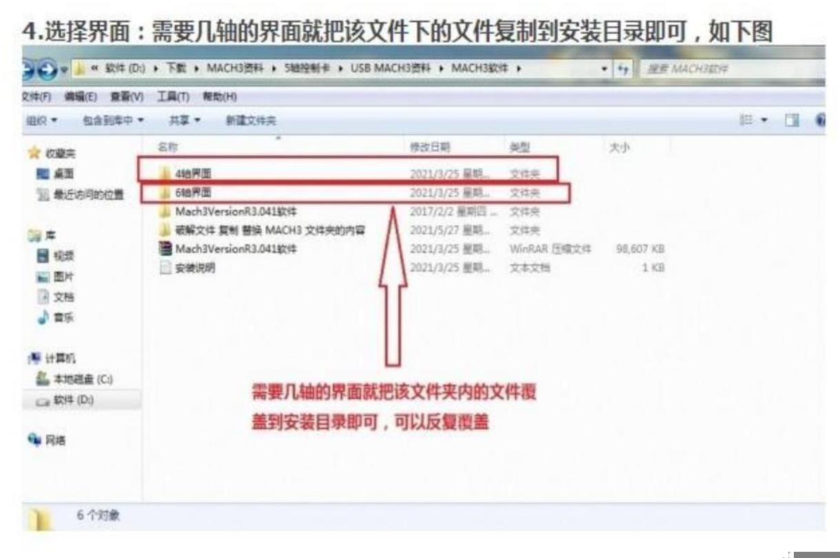

4 个安装步骤,第一步安装完软件之后三个步骤就是复制粘贴,最后要选择
一种界面,4 轴或者 6 轴,怎么选,客户需要 5 轴及以上的就选 6 轴界面,因为
没有 5 轴界面,需要 4 轴及以下的就选 4 轴界面。

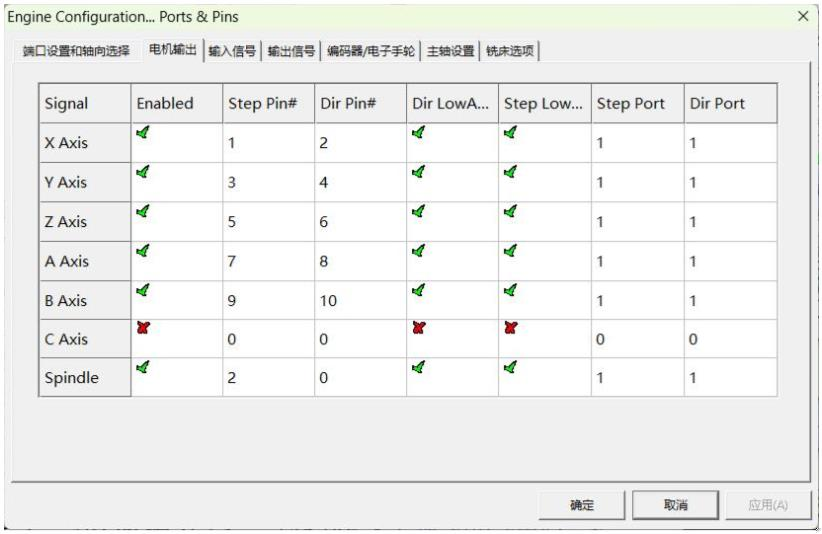

如果选择 4 轴界面,连接成功的状态如图:1.png
4 轴界面电机输出设置:
如果选择 6 轴界面,连接成功的状态如图:
不成功的状态如图:
6 轴界面电机输出设置:
只要严格按照这 4 个步骤安装,不会出现连接不上控制卡的问题
安装之前要把电脑中原来的 MACH3 软件卸载干净,卸载之后重启电脑,
然后开机再安装,如果排除软件安装问题,那就要用数字表测一下控制卡到驱
动器的脉冲信号线是否是导通的,如果是导通的,再用示波器测一下控制卡的
脉冲信号接口是否有方波脉冲信号出来,如果有那就要考虑驱动器的问题。

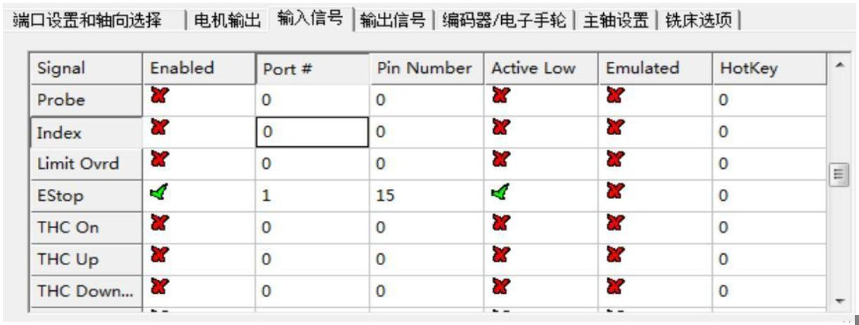

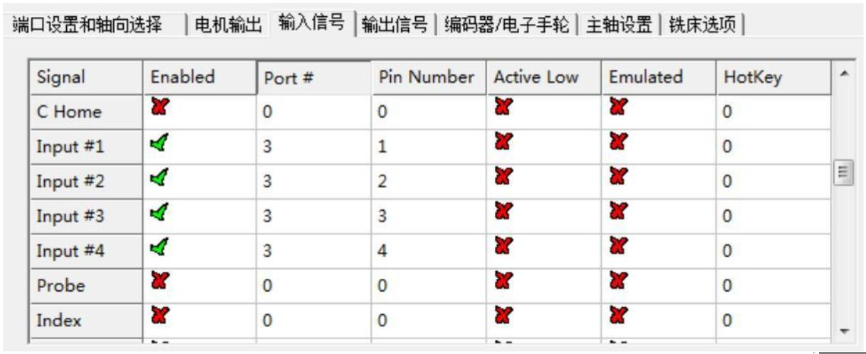

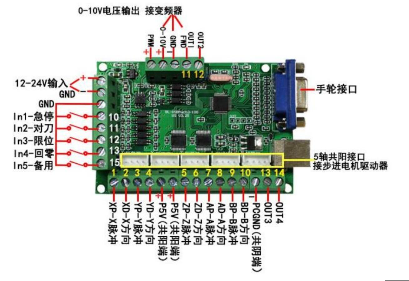

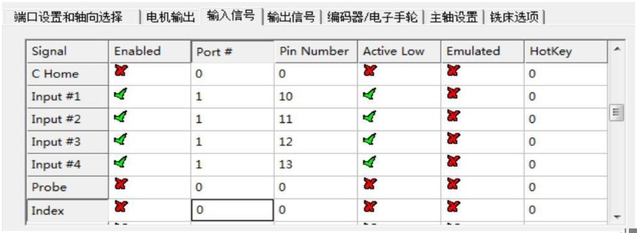

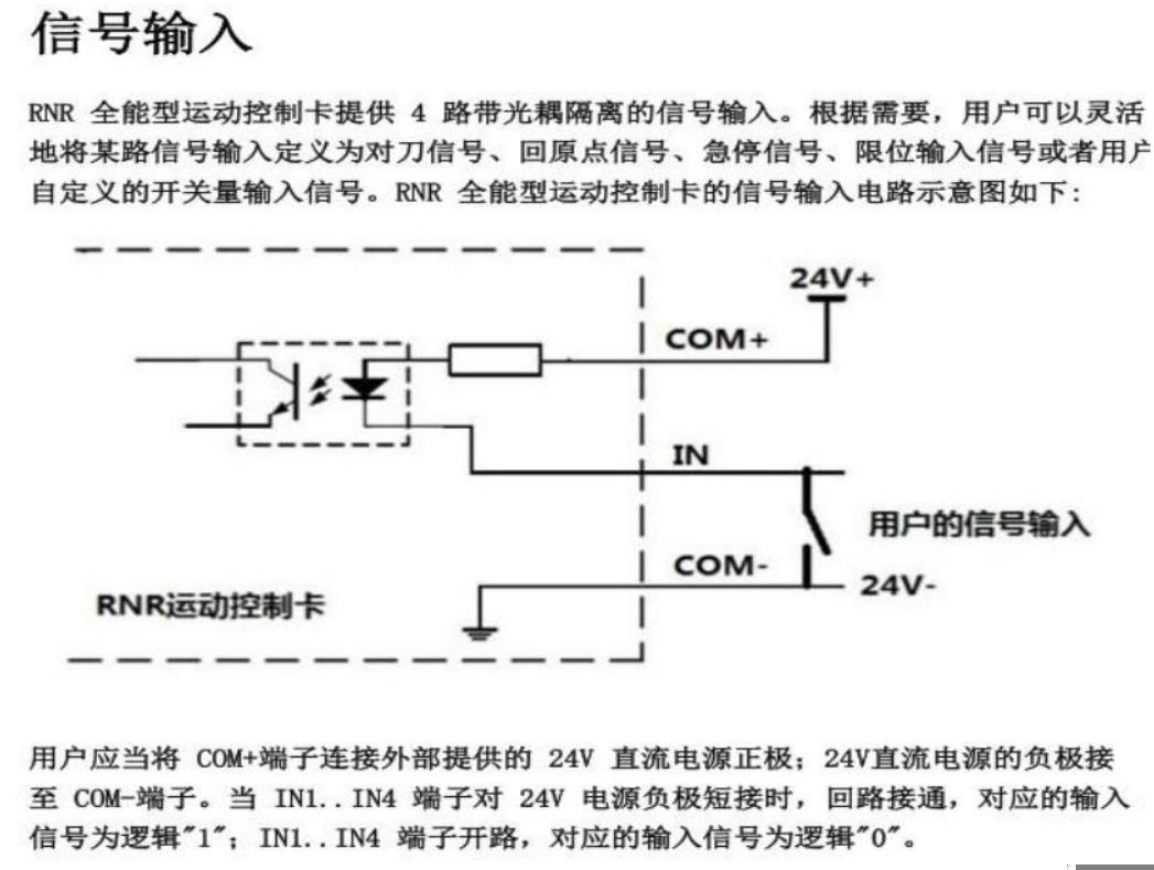

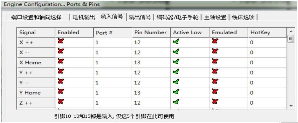

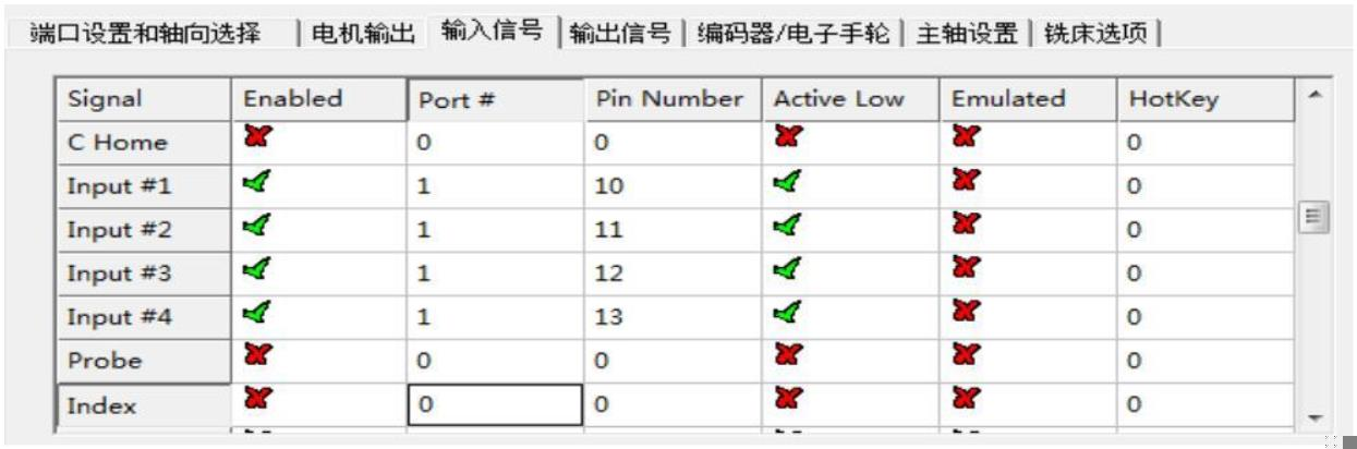

10.控制卡输入接口问题?
(1)4 轴飞雕卡
4 轴飞雕卡的输入接口需要供一路 24V 直流电才能正常使用,具体接线和设
置说明,说明书上写的很详细,如下图:
4 轴飞雕卡输入设置,如图所示:

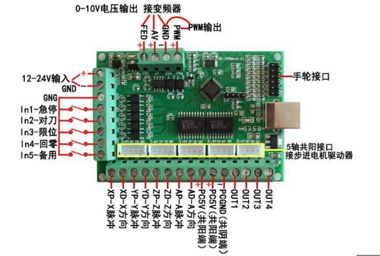

(2)5 轴控制卡
5 轴控制卡的输入接口也是需要供一路 24V 直流电才能正常使用,需要说明
的是我们接线图上标注的输入接口中限位是 IN3,如下图:
但不是说限位只有一个,这里的IN1-IN5,是举例设置作为急停,对刀,限
位,回零,这几种功能;至于怎么分配,客户可以按照自己的需要来设置,可
以把 IN1-IN5 设置为 5 个轴的急停来使用,就是 5 个急停,都设置为限位就是 5
个限位,具体参数设置请参阅说明书。
5 轴控制卡 4 轴界面输入设置,如图所示:
4 路输出设置:
第 5 路输入作为急停设置:
五轴控制卡 5 个输入针脚对应:IN1--10,IN2--11,IN3--12, IN4--13, IN5--15.
下图界面中,X++是 X 轴的正限位,X—是 X 轴反限位,X Home 是 X 轴的原
点,需要哪个就按照上面的类似的配置就行。
5 轴控制卡 6 轴界面输入设置,如图所示;4 路输出设置:
第 5 路输入作为急停设置:
五轴控制卡 5 个输入针脚对应:IN1--10,IN2--11,IN3--12, IN4--13,IN5--15.

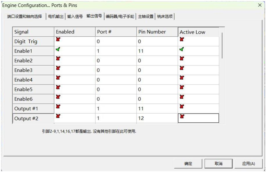

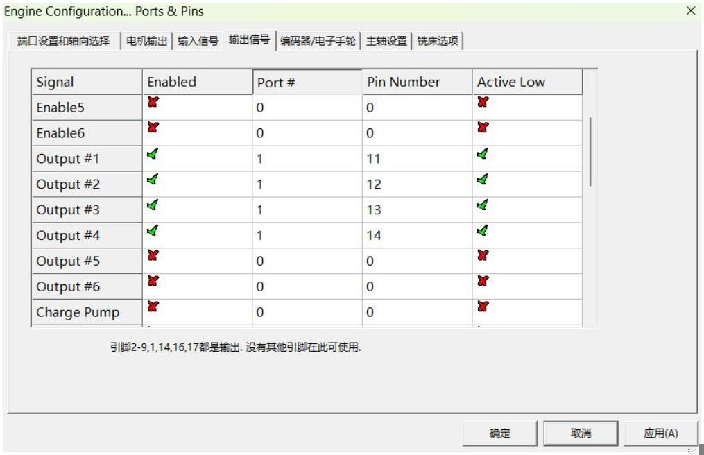

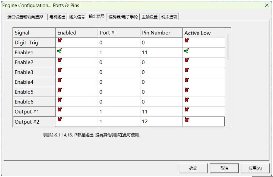

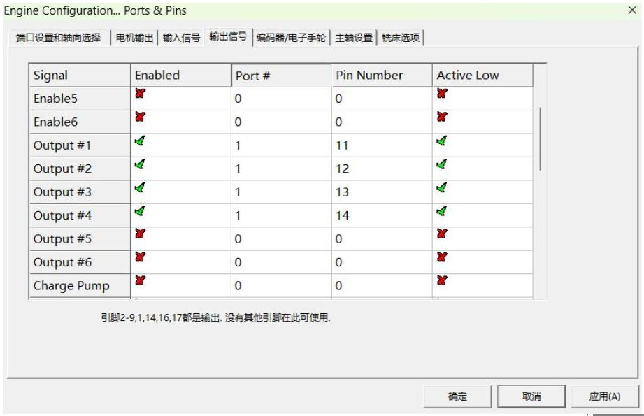

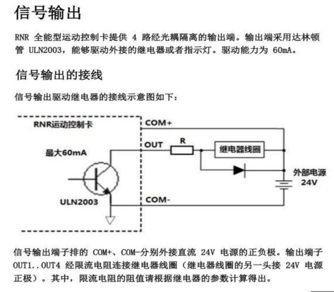

11.控制卡输出接口问题?
(1)4 轴飞雕卡
4 轴飞雕卡的输出接口是 24VDC 的,需要给飞雕卡供一路 24V 直流电才能
使用,如图:
4 轴飞雕卡输出设置,如图所示:
(2)5 轴控制卡
5 轴控制卡的输出接口是 5V 的,只要控制卡接上的USB 接口连接电脑,输
出接口就可以使用,不需要再单独供电。

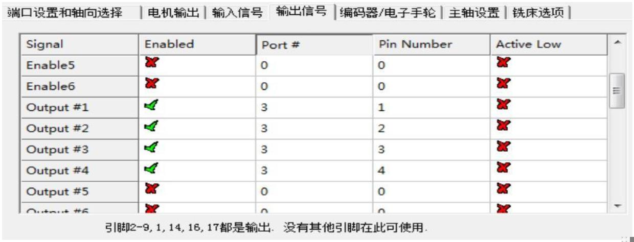

(3)5 轴控制卡 4 轴界面输出设置,如图所示。
使能输出设置:
4 路输出设置:
(4)5 轴控制卡 6 轴界面输出设置,如图所示。
使能输出设置:
4 路输出设置:

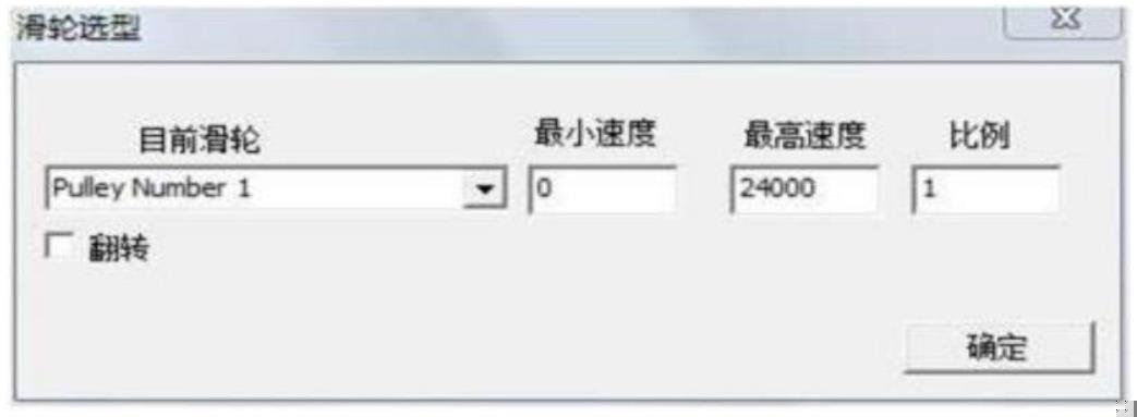

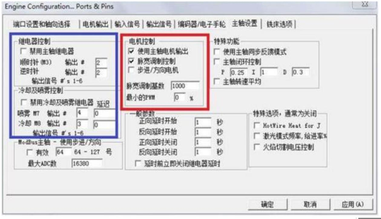

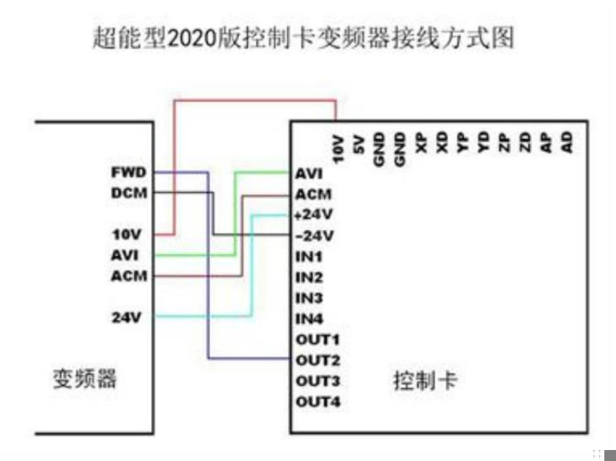

12.控制卡与变频器的接线和如何控制主轴电机调速问题?
(1)4 轴飞雕卡
RNR 全能型 USB 运动控制卡提供了 1 路 0~10V 模拟量输出、3 路输
出,可以用来控制主轴、水冷或者其他外围设备的开停。0~10V 输出,可以用来
连接变频器,从而控制主轴速度,,0~10V 输出功能使用很简单,设置步骤如下:
(1-1)正确连接变频器和 RNR 全能型 USB 运动控制卡相关端子(一
一对应连接,很容易)。连接好如下图:
(1-2)在“设置 ”—“ 主轴皮带轮”中根据变频器及主轴的实际参数,设
置主轴最高转速(例如24000RPM)。如下图:
(1-3)设置主轴输出参数(红框框住的部分应严格按照本例设置;蓝框框
住的部分可以根据实际情况设置。本例设置了第二个继电器控制主轴开关、第
三个继电器控制冷却、第四个继电器控制喷雾)。如下图:
(1-4)使能主轴输出端子。如下图:

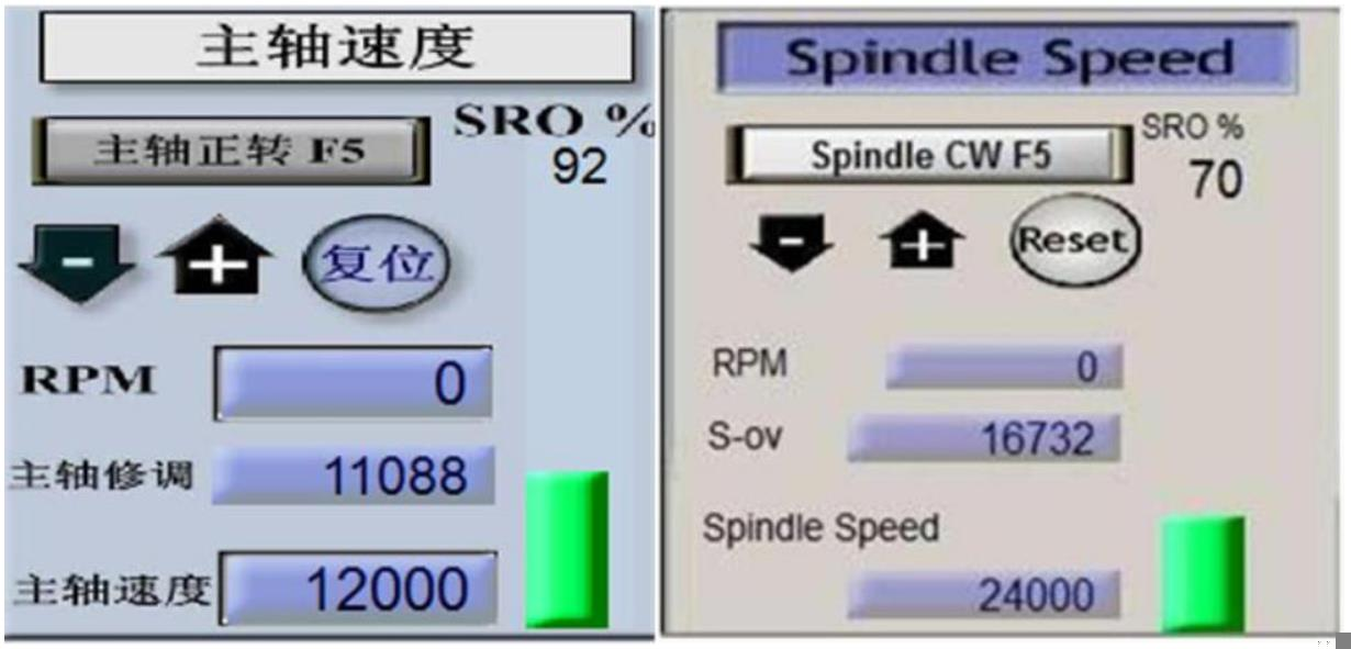

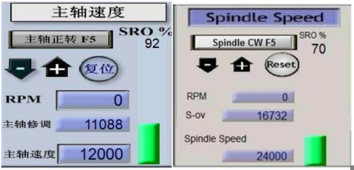

设置完毕。使用时有两种方式控制 0~10V 输出值。
A、使用 S 指令。如 S20000(将速度设为 20000RPM)
B、使用 Mach3 界面控制(输入 Spindle Speed,并且调节SRO 的百分比)。
如图:
点击“主轴正转”启动输出2,主轴电机会开始运行,此时主轴正转按键会闪
动,设定 一个主轴速度(比如12000),滑动SRO%绿色滑动条,控制卡AVI,ACM
两个接口之间会输出0-10V模拟量,从而改变电机转速。
以上就是 4 轴飞雕卡的主轴变频器接线和控制方法,但是会出现客户的主
轴变频器接口不一样的情况,比如没有 FWD 接口,这时要注意原理是相通的,
比如 FWD 接口的作用是启动变频器,所以这时要问客户变频器的接口说明,找
到启动端子或者多功能端子就是了。
比如下图:FWD 可以用 X1 或者 X2 代替。

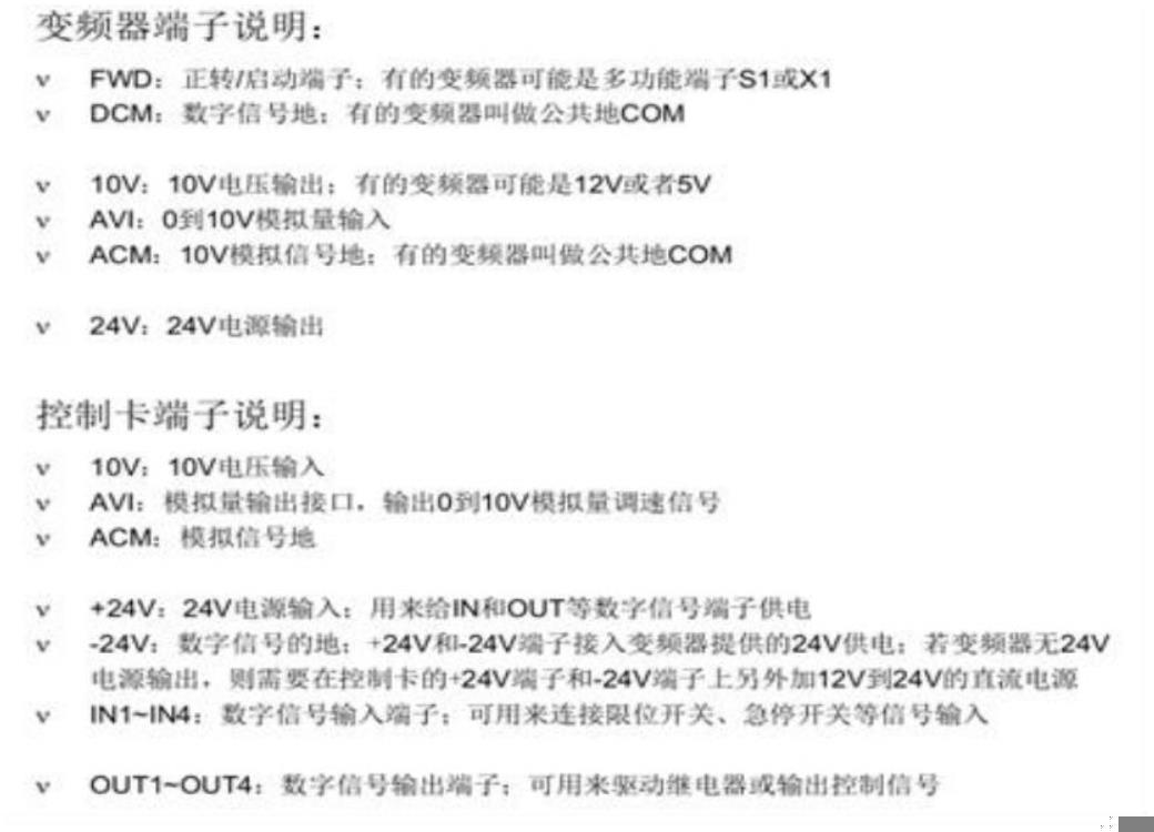

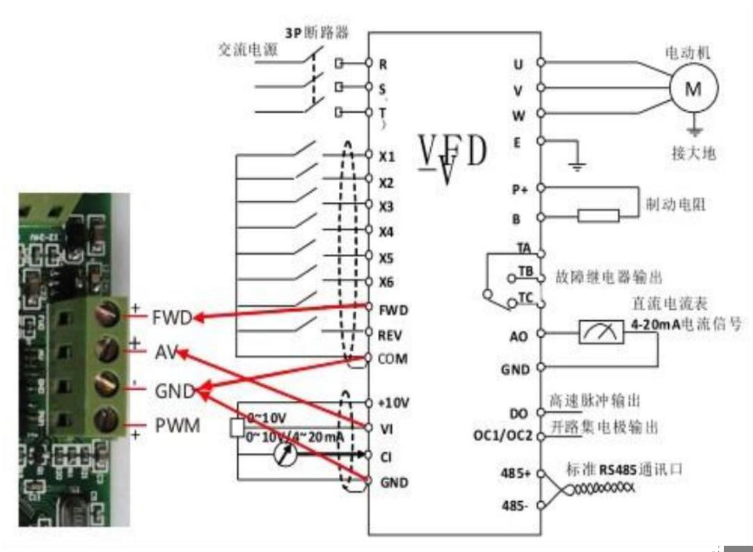

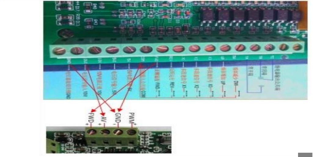

(2)5 轴控制卡
上面 2 个图,是大部分变频器的接线原理图。
0-10V 连接:VI—接接口板的 AV,GND--接接口板的 GND。
启动端子连接:FWD—接接口板的 FWD,COM--接接口板的 GND。实际
上相当于将变频器的 COM 和 GND 短接。这样就可以只接 VI、FWD、GND 三
根线到接口板了。
FWD 是启动端子,上图的连接,本质是通过接口板在启动主轴时让 FWD
和 COM 短接---变频器上电启动并正转(一般不用反转)。(如果有的变频器还要
接其它端子才能实现上电启动,则以变频器说明书为准)
注意:一般变频器都有多种控制方式,因此一般都要对它进行设置才能运
行。光接线而不用设置基本是不可能的,因此查看变频器的说明书并进行设置
是必须的步骤!
以下是总结的一些变频器一般要设置的地方:
(1)将变频器设置为外接端子启动。
(2)将变频器频率控制方式设置为模拟量(0-10V)输入控制。
快速测试变频器是不是已经设置好:
(1)变频器先不用和接口板连接。
(2)将变频器的 FWD 和 COM 短接,将变频器的 10V 和 VI 短接。接上
主轴。(当然按图用电位器接到变频器的 10V、VI和 GND 就更好)。
(3)上电,如果变频器能按最大速度运行,主轴转动正常,基本就说明设
置正确了。(如果用电位器,速度则是可调的)。
(4)这样就可以按上面的方法和接口板接线了。
设置完毕。
A、 使用 S 指令。如 S20000(将速度设为 20000RPM)
B、使用 Mach3 界面控制(输入 Spindle Speed,并且调节 SRO 的百分
比)。如图:
点击“主轴正转”启动输出 2,主轴电机会开始运行,此时主轴正转按键会
闪动,设定 一个主轴速度(比如 12000),滑动 SRO%绿色滑动条,控制卡上
AVI,ACM 两个接口之间会输出0-10V 模拟量,从而改变电机转速。

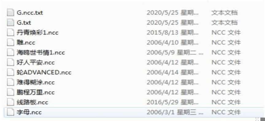

13.G 代码问题?
有些客户会问有没有示例 G 代码试机,这个我们在资料里面有提供
分别在 4 轴飞雕卡,5 轴控制卡的下载资料里面都有。

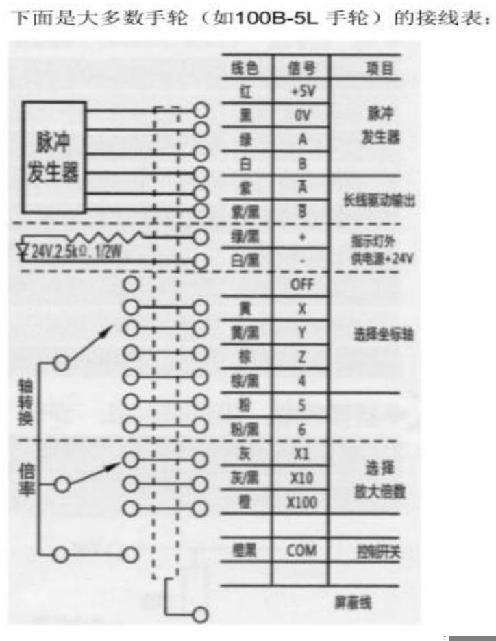

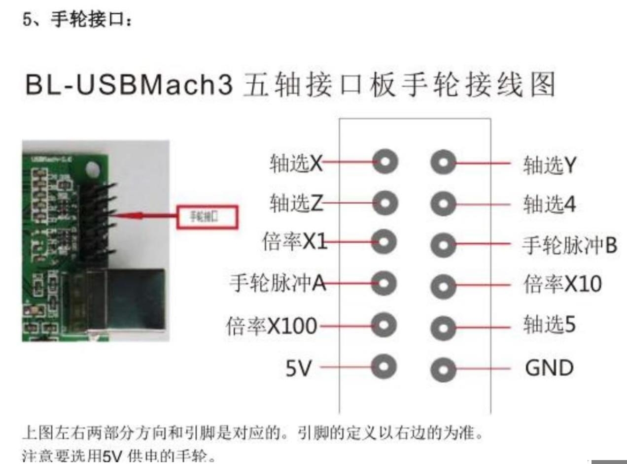

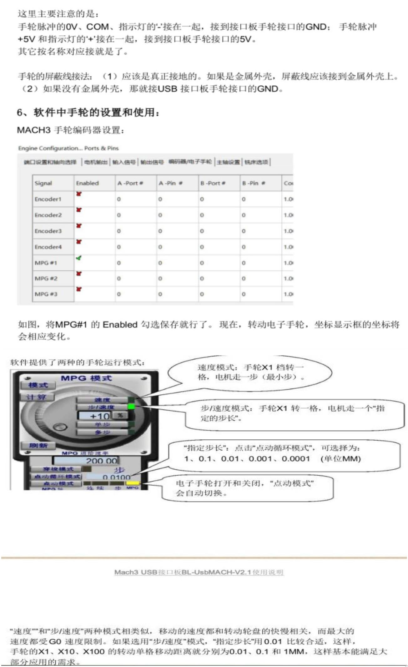

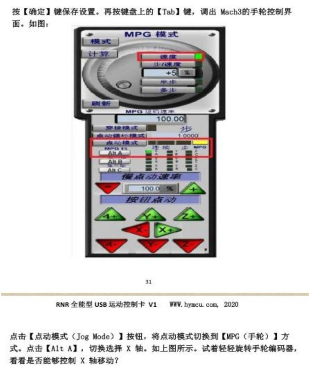

14.手轮问题?
关于手轮问题, 目前我公司在售的有一款简单的手轮,这款手轮切换控制
轴和倍率都需要手动换线,如图:
以下是分别说明手轮的接口接线问题和设置说明。
(1)4 轴飞雕卡
(2)5 轴控制卡
