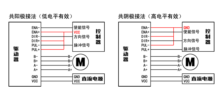

          ※ 信号输入:单端,脉冲/方向
          ※ 细分可选:1/2/4/8/16/32细分
          ※ 输出电流:0.25A-2.00A (适合小57
              和所有42,39,28电机)
          ※ 输入电压:9-32VDC (建议12-24VDC工作)
          ※ 可驱动4,6,8线两相、四相步进电机
          ※ 外部信号3.3-24V通用,无需串联电阻

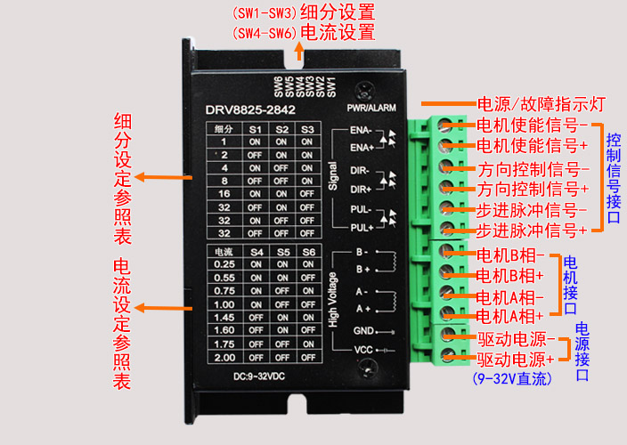

 电流 S4 S5 S6
 0.25 ON ONON
 0.55 ON ON OFF
 0.75 ON OFF ON
 1.00 ON OFF OFF
 1.45 OFF ONON
 1.60 OFF ONOFF
 1.75 OFF OFFON
 2.00 OFF OFFOFF
细分
 S1 S2 S3
 1 ON ON  ON
 2 OFFON  ON
 4ON OFF ON
 8 OFF OFF ON
 16ONON  OFF
 32 OFFON  OFF
32ON OFF  OFF
 32 OFF OFF  OFF
