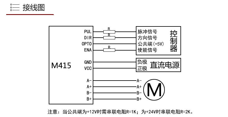

            ※接口采用高速光耦隔离
           ※自动半流减少发热
           ※高频干扰能力强
           ※过热、过流短路保护
           ※输出电流0.25A--4.00A (适合1.2NM57及以下42
              39型步进电机)
           ※6种细分可选(1/2/4/8/16/32)
   M415是一款专业的两相混合式步进电机驱动器,适配国内外各种品牌,相电流4.0A以下外径28-57mm的4线、6线、8线两相混合式步进电机。适合各种中小型自动化设备和仪器,例如:雕刻机、打标机、切割机、激光照排、绘图仪、数控机床、拿放装置等。在用户期望低成本、小噪声、中低速运行的设备中效果特佳。

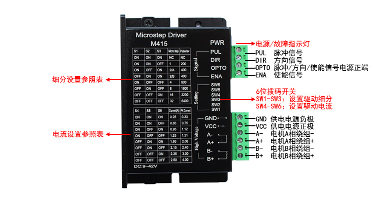

用1、2、3三位拨码开关设定细分(2/A和2/B均为2细分),如下表:
 S1 S2 S3细分  脉冲/圈
 ON ON ON NC NC
 ON ON OFF 1 200
 ON OFF ON 2/A 400
OFF ON ON 2/B 400
 ON OFF OFF 4 800
 OFF ON OFF 8 1600
 OFF OFF ON 16 3200
 OFF OFF OFF 32 6400
42步进电机专用驱动器M415 电流4.0A 32细分 42/57步进电机驱动器(图3)
用4、5、6三位拨码开关设定输出电流,如下表:
 S4 S5 S6 平均电流 峰值电流
 ON ON ON 0.25 0.33
 ON ON OFF 0.65 0.75
 ON OFF ON 0.95 1.12
 ON OFF OFF 1.25 1.31
 OFF ON ON 1.95 2.08
 OFF ON OFF 2.15 2.40
 OFF OFF ON 2.35 3.00
 OFF OFF OFF 2.50 4.00
