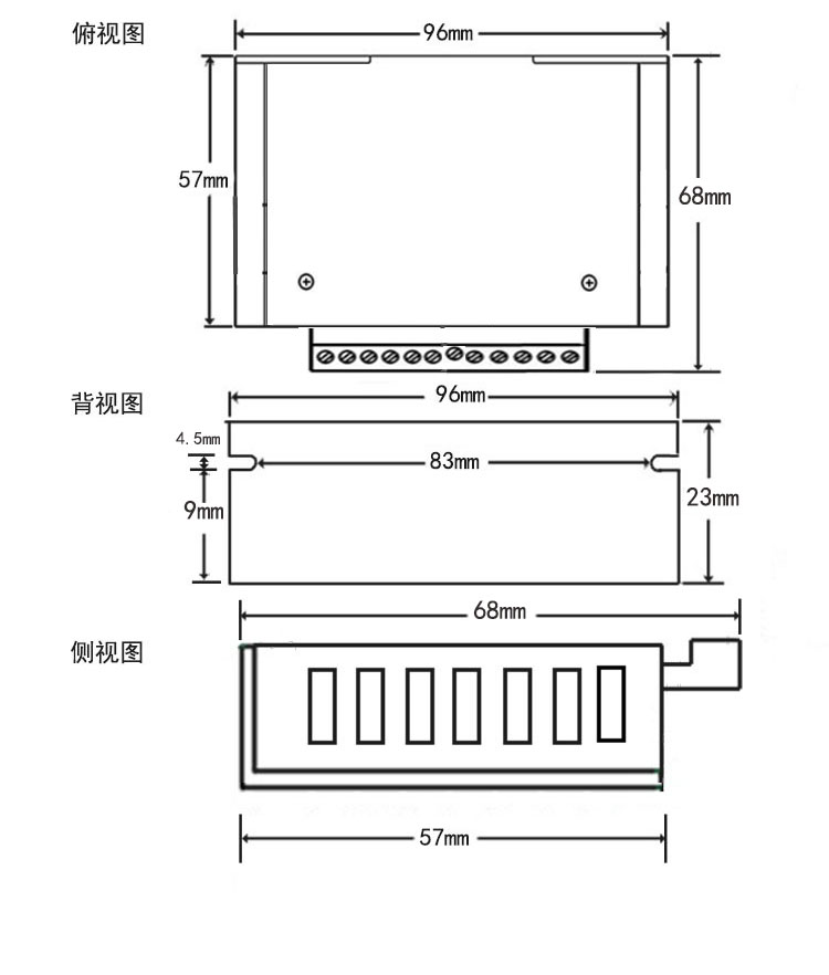

适配28-42步进电机驱动器 32细分 2.15A DC9-30V  M422(图1)

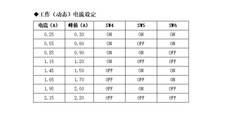

电流、细分拨码开关设定:

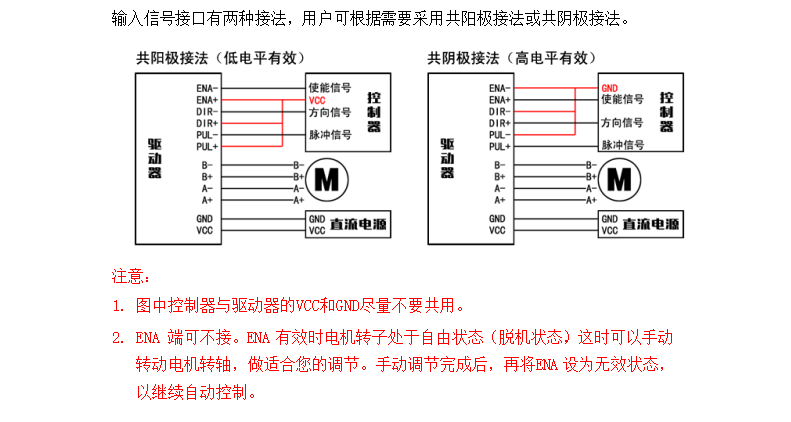

适配28-42步进电机驱动器 32细分 2.15A DC9-30V  M422(图2)

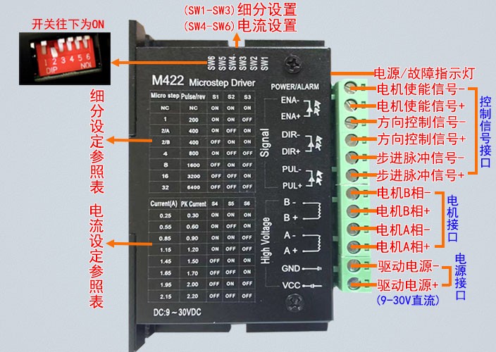

适配28-42步进电机驱动器 32细分 2.15A DC9-30V  M422(图3)
