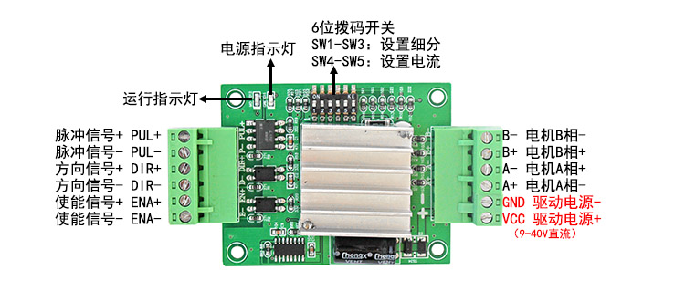

                1、9V-40V直流供电;(建议12-24VDC工作)
               2、H桥双极恒相流驱动;
               3、最大4.0A的八种输出电流可选;(适合1.2NM及以下57,42,39电机)
               4、最大32细分的7种细分模式可选;
               5、输入信号高速光电隔离;
               6、标准共阳共阴单脉冲接口;
               7、电源防反接处理(即使接反也无妨);
TB6600  42 57步进电机驱动器 驱动板 4A 32细分 109板1(图1)

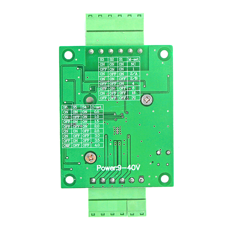

TB6600  42 57步进电机驱动器 驱动板 4A 32细分 109板1(图2)
用SW1、SW2、SW3三位拨码开关设定设定细分/脉冲,如下表:
 S3S2  S1 细分数
 ON ON ON NC
 OFF ON ON 1
ON  OFF ON 2/A
ON ON  OFF 2/B
 OFF  OFF ON 4
 OFF ON  OFF 8
ON  OFF  OFF 16
 OFF  OFF  OFF 32

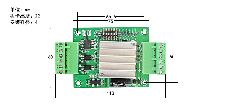

TB6600  42 57步进电机驱动器 驱动板 4A 32细分 109板1(图3)
用SW4、SW5、SW6三位拨码开关设定运行电流,如下表:
 S6 S5 S4 输出电流
 ON ON ON 0.5A
 ON OFF ON 1.0A
  OFFON ON 1.5A
  OFF OFF ON 2.0A
 ONON  OFF 2.5A
 ON OFF  OFF 3.0A
  OFFON  OFF 3.5A
  OFF OFF  OFF 4.0A
