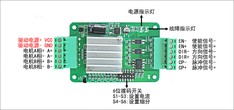

1.替代THB6128芯片
2.适用于28-42系列步进电机专用驱动器
3.低噪音,运行平稳
4.细分可选(1、2、4、8、16、32、64、128)
5.输出电流0.3A---1.8A(适合42.39.28型步进电机)
6.工作电压直流9---32V
7.采用6N137高速光耦隔离,保证高速不失步
8.自动半流功能

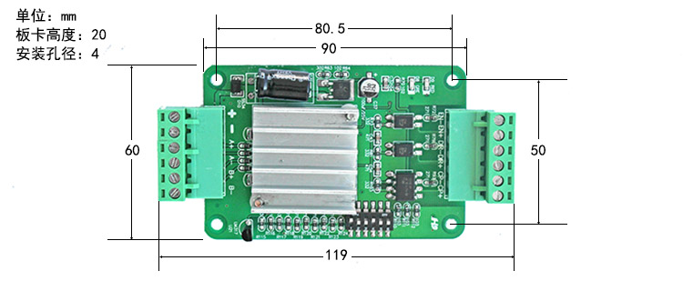

冷却方式 自然冷却或强制风冷。
 场合
太大及强震场所,禁止有可燃气体和导电灰尘。
 湿度 40-90%RH
 震动 10-55Hz/0.15mm
 保存温度 -20-65℃
 重量 0.1KG

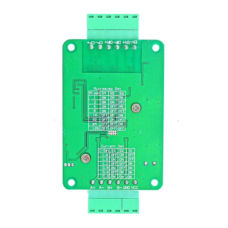

用4、5、6三位拨码开关设定细分,如下表:
 细分 S4 S5 S6
 1ONON ON
 2ONON  OFF
 4ON OFF ON
 8ON OFF  OFF
 16 OFFON ON
 32 OFFON  OFF
 64 OFF OFF ON
 128 OFF OFF  OFF
 替代THB6128步进电机驱动器驱动板128细分2A电流28/39/42/57电机 QD61(图3)
用1、2、3三位拨码开关设定输出电流,如下表:
 电流 S3 S2 S1
 1.8 OFF ON OFF
 1.5ON ON OFF
 1.2 OFF  OFFON
 0.9ON  OFFON
 0.6 OFF ONON
 0.3ON ONON
