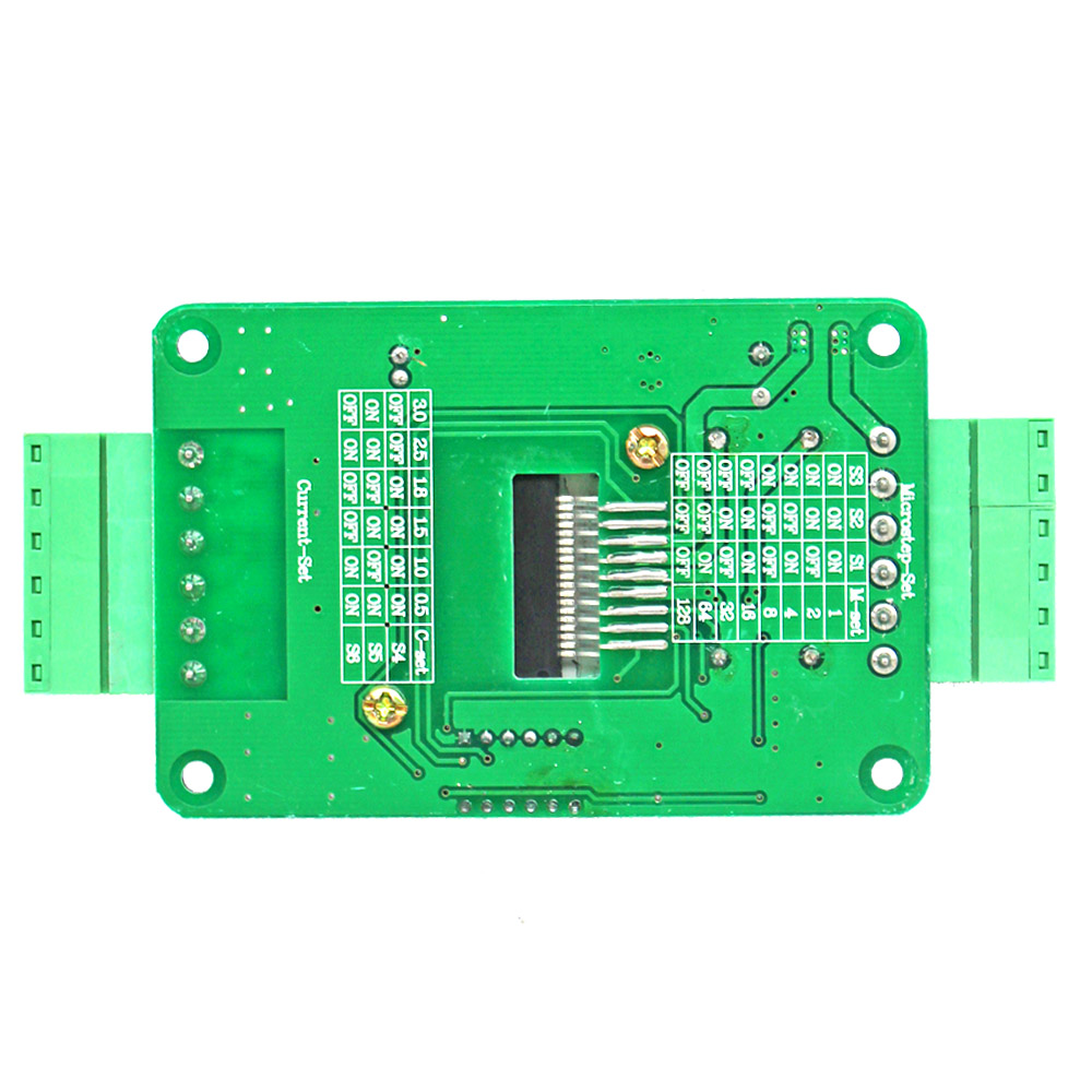

THB7128两相混合式步进电机驱动板128细分3.0A 42/57型步进电机  QD41(图1)
1.东芝原装进口芯片,能驱动一台步进电机
2.细分可选(1、2、4、8、16、32、64、128)
3.输出电流0.5A---3.0A
4.工作电压直流9---32V
5.信号接口采用光耦隔离,保证高速不丢步
6.超大散热片,散热性能好
7.抗高频干扰能力强
8.噪音小、震动小、运行平稳

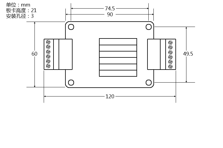

THB7128两相混合式步进电机驱动板128细分3.0A 42/57型步进电机  QD41(图2)
冷却方式 自然冷却或强制风冷。
 场合
太大及强震场所,禁止有可燃气体和导电灰尘。
 湿度 40-90%RH
 震动 10-55Hz/0.15mm
 保存温度 -20-65℃
 重量 0.1KG

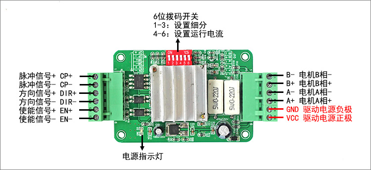

THB7128两相混合式步进电机驱动板128细分3.0A 42/57型步进电机  QD41(图3)
用1、2、3三位拨码开关设定细分,如下表:
细分数 S3 S2 S1
1 ON ON ON
2 ON ON OFF
4 ON  OFFON
8 ON  OFF OFF
 16  OFF ON ON
 32  OFF ON  OFF
64  OFF  OFF ON
128  OFF  OFF  OFF

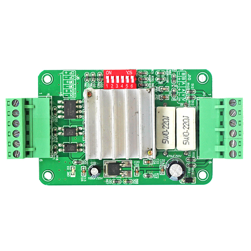

THB7128两相混合式步进电机驱动板128细分3.0A 42/57型步进电机  QD41(图4)
用4、5、6三位拨码开关设定输出电流,如下表:
电流 S4 S5 S6
 0.5 ON ON ON
 1.0 ON OFF ON
 1.5 ONON  OFF
 2.0 ON OFF  OFF
 2.5  OFFON ON
 3.0  OFFON  OFF
