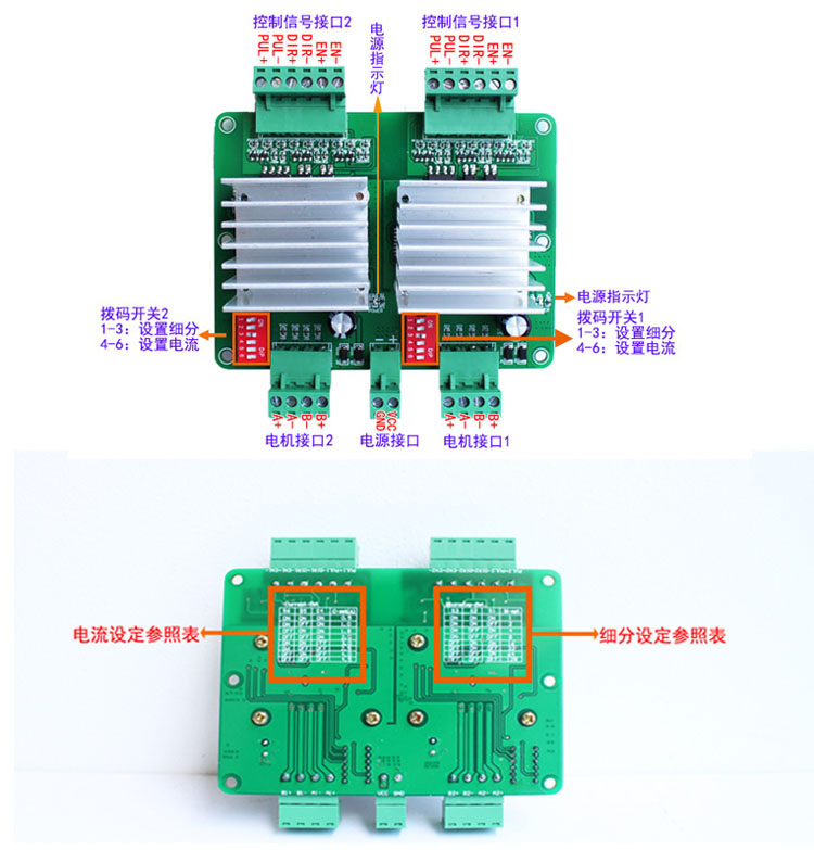

※ 可同时驱动两个步进电机
※ 信号输入:单端,脉冲/方向
※ 细分可选:1/2/4/8/16/32/64/128细分
※ 输出电流:0.5A-4.5A
※ 输入电压:9-42VDC(推荐直流36V及以下电压工作)
※静止时电流最大为拨码设定电流的1/4左右(防止发烫,低于半流)
※ 可驱动4,6,8线两相、四相步进电机,42型(机身长度大于60MM)  57型2.8Nm及以下电机)

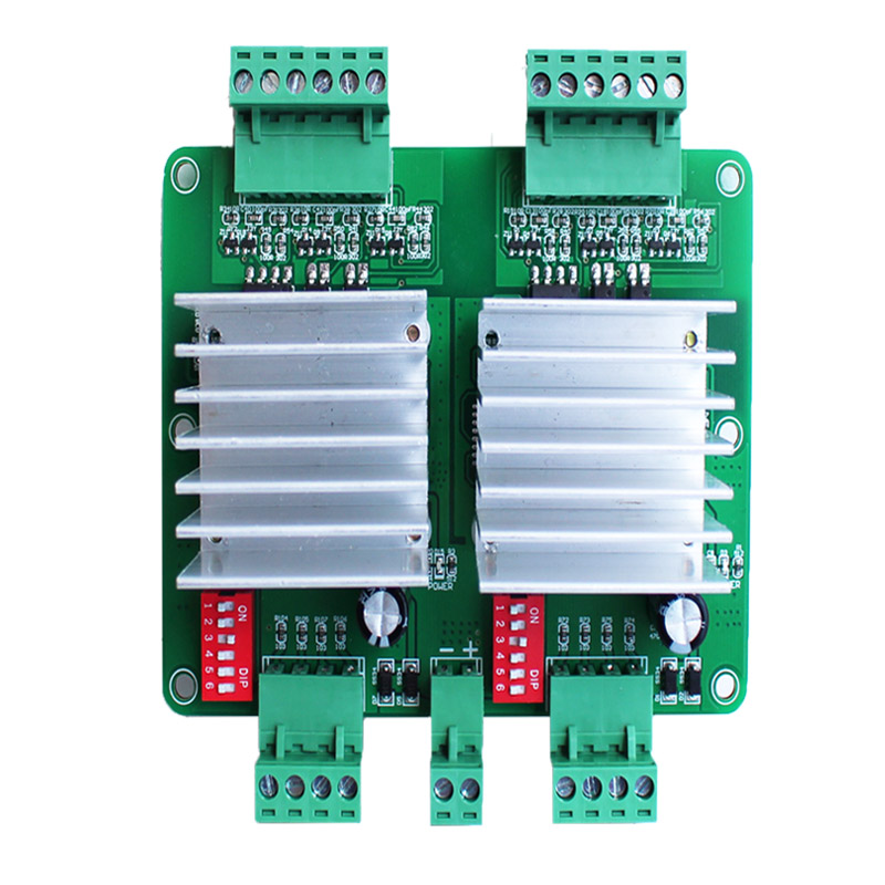

     TB5128双轴驱动器与单轴一样,采用TB5128作为驱动芯片:低功耗,多种细分(多达8种细分方式),高细分(最高128细分),满足不通的转速需求,电机运行稳定,无噪音,不失步。用的是TB5128低功耗高细分的4.5A步进电机驱动芯片。适合各种小中型自动化设备和仪器,例如:雕刻机、打标机、切割机、激光照排、绘图仪、数控机床、拿放装置等。在用户期望低成本、小噪声、高细分、高精度, 大电流运行的设备中效果特佳。

※ 可同时驱动两个步进电机
※ 信号输入:单端,脉冲/方向
※ 输出电流:0.5A-4.5A
※ 光耦隔离信号输入,抗干扰能力强
※ 具有过热、过流、欠压锁定、输入电压防反接保护等功能
※ 集成双轴,方便安装
※ 控制信号3.3-24V兼容,不需要串电阻

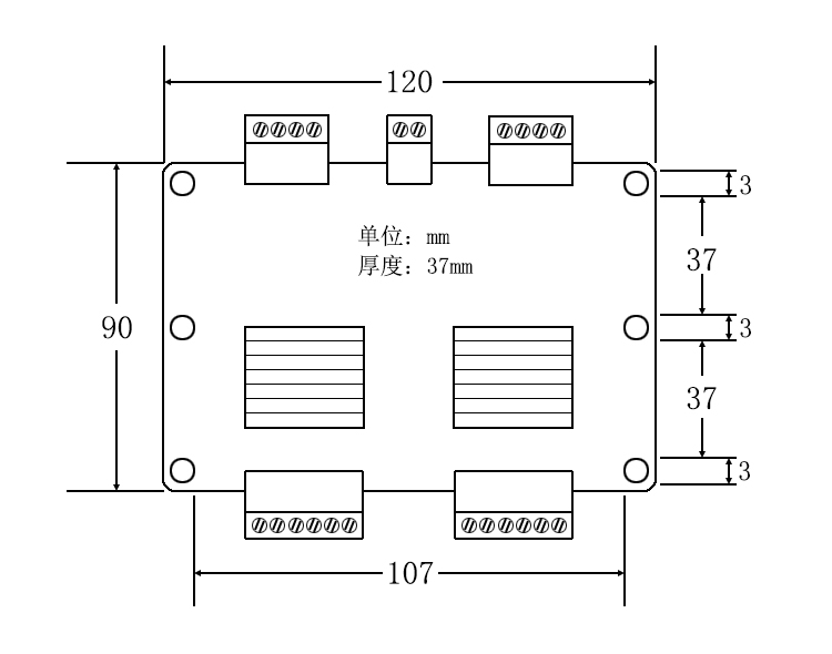

冷却方式 自然冷却或强制风冷。
 场合
太大及强震场所,禁止有可燃气体和导电灰尘。
 湿度 40-90%RH
 震动 10-55Hz/0.15mm
 保存温度 -20-65℃
 重量 0.3KG
