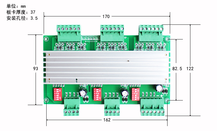

步进电机驱动器 4.5A 128细分 适配42/57型步进电机 TB5128-3轴(图1)
 冷却方式 自然冷却或强制风冷。
 场合
太大及强震场所,禁止有可燃气体和导电灰尘。
 湿度 40-90%RH
 震动 10-55Hz/0.15mm
 保存温度 -20-65℃
 重量 0.3KG

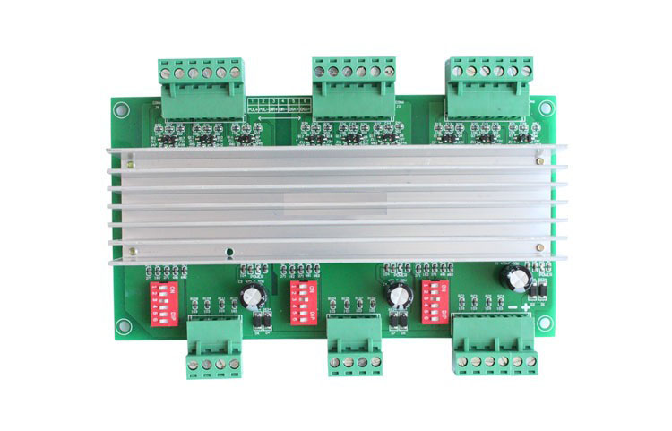

步进电机驱动器 4.5A 128细分 适配42/57型步进电机 TB5128-3轴(图2)
用1、2、3三位拨码开关设定细分,如下表:
 S3 S2S1 细分
 ON  ON ON1
ONON  OFF 2
 ON   OFF ON4
 ON  OFF OFF8
OFFONON16
 OFF ON OFF32
OFF OFFON64
OFF OFF  OFF 128

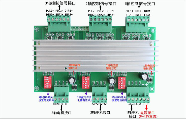

步进电机驱动器 4.5A 128细分 适配42/57型步进电机 TB5128-3轴(图3)
用4、5、6三位拨码开关设定输出电流,如下表:
 S6 S5 S4 电流
 ON ON ON 0.5
 ON OFF ON 1.0
 OFFON ON 1.8
 OFF OFF ON 2.5
ONON  OFF 3.0
ON OFF  OFF 3.5
 OFFON  OFF 4.0
 OFF OFF  OFF 4.5
