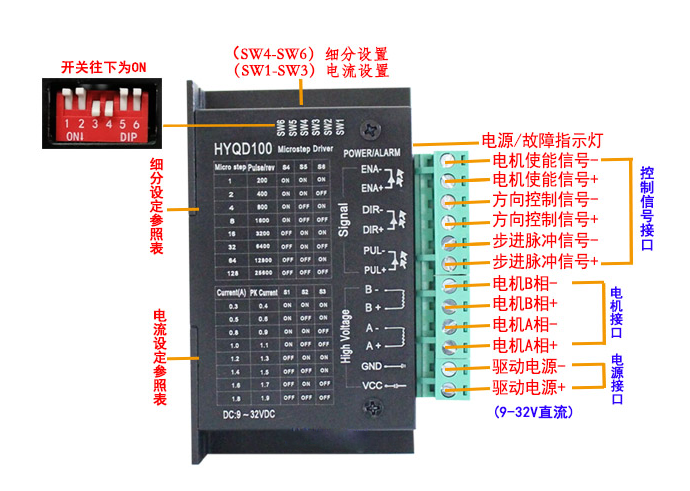

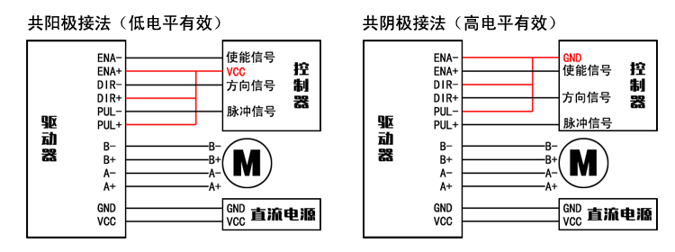

              ※ 信号输入:单端,脉冲/方向
              ※ 细分可选:1/2/4/8/16/32/64/128细分
              ※ 输出电流:0.3A-1.9A
              ※ 输入电压:9-32VDC (推荐直流24V及以下电
                  压工作)
              ※ 静止时电流最大为拨码设定电流的1/4左右(防止
                 发烫,低于半流)
              ※ 可驱动4,6,8线两相、四相20-39全系列步进电
                  机,扭矩0.3NM及以下步进电机

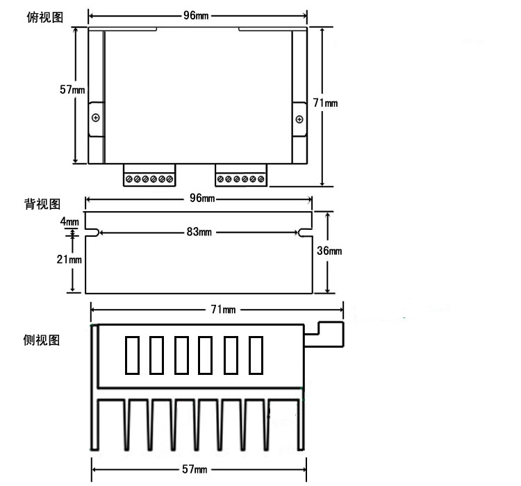

 重量 0.2KG
 细分 脉冲数/圈 S4 S5 S6
 1 200 ON ON ON
 2 400 ON ON OFF
 4 800 ON OFF ON
 8 1600 ON OFF OFF
 16 3200 OFF ON ON
 32 6400 OFF ON OFF
 64 12800 OFF OFF ON
 128 25600 OFF OFF OFF
 平均电流 峰值电流 S1 S2 S3
 0.3A 0.4A ON ON ON
 0.5A 0.6A ON OFF ON
 0.8A 0.9A ON ON OFF
 1.0A 1.1A ON OFF OFF
 1.2A 1.3A OFF ON ON
 1.4A 1.5A OFF OFF ON
 1.6A 1.7A OFF ON OFF
 1.8A 1.9A OFF OFF OFF
