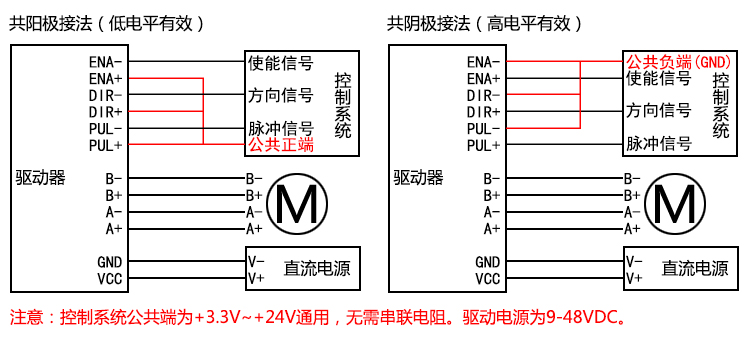

           ※ 信号输入:单端,脉冲/方向

           ※ 可驱动4,6,8线两相、四相步进电机
     109-48-4.5是一款专业的两相混合式步进电机驱动器,适配国内外各种品牌,相电流4.0A以下外径42-57mm的4线、6线、8线两相混合式步进电机。适合各种中小型自动化设备和仪器,例如:雕刻机、打标机、切割机、激光照排、绘图仪、数控机床、拿放装置等。在用户期望低成本、小噪声、中低速运行的设备中效果特佳。

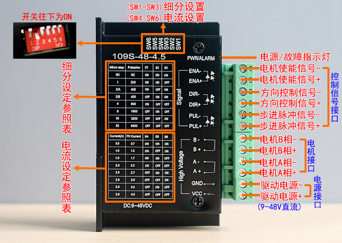

42/57步进电机驱动器 32细分电流4.0A 48V直流输入 109S-48-4.5(图2)
 细分 脉冲/圈 S1 S2 S3
 NC NC ON ON ON
 1 200 ON ON OFF
 2/A 400 ON OFF ON
 2/B 400 OFF ON ON
 4 800 ON OFF OFF
 8 1600 OFF ON OFF
 16 3200 OFF OFF ON
 32 6400 OFF OFF OFF
42/57步进电机驱动器 32细分电流4.0A 48V直流输入 109S-48-4.5(图3)
平均电流 峰值电流 S4 S5 S6
 0.5 0.7 ON ON ON
 1.0 1.2 ON OFF ON
 1.5 1.7 ON ON OFF
 2.0 2.2 ON OFF OFF
 2.5 2.7 OFF ON ON
 2.8 2.9 OFF OFF ON
 3.0 3.2 OFF ON OFF
 3.5 4.0 OFF OFF OFF
