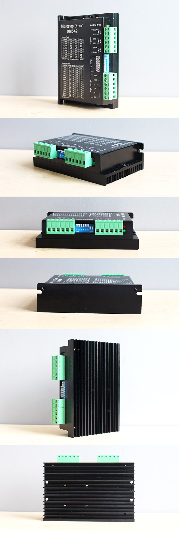

    ※驱动器集成过压过流保护功能
    ※输入信号光隔离
   ※双极恒流斩波方式
   ※直流供电20-50VDC(建议24-45VDC工作)
   ※最大驱动电流4.2A
   ※输出电流拨码开关可调
    ※低速零震动,且噪音及小
   ※高细分:2,4,8,16,32,64,128,5,10,
           20,25,40,50,100,125
    ※抗干扰能力强,在电网恶劣的环境里
     可以实现高精度定位
    ※高可靠性:功率器件留有足够裕量
           出厂经过严格测试
冷却方式 自然冷却或强制风冷。
 场合
太大及强震场所,禁止有可燃气体和导电灰尘。
 湿度 40-90%RH
 震动 10-55Hz/0.15mm
 保存温度 -20-65℃
 重量 0.25KG
 脉冲/圈 SW5 SW6 SW7 SW8
 400 OFF ON ON ON
 800 ON OFF ON ON
 1600 OFF OFF ON ON
 3200 ON ON OFF ON
 6400 OFF ON OFF ON
 12800 ON OFF OFF ON
 25600 OFF OFF OFF ON
 1000 ON ON ON OFF
 2000 OFF ON ON OFF
 4000 ON OFF ON OFF
 5000 OFF OFF ON OFF
 8000 ON ON OFF OFF
 10000 OFF ON OFF OFF
 20000 ON OFF OFF OFF
 25000 OFF OFF OFF OFF
 运行电流 SW1 SW2 SW3
 1.00A ON ON ON
 1.46A OFF ON ON
 1.91A ON OFF ON
 2.37A OFF OFF ON
 2.84A ON ON OFF
 3.31A OFF ON OFF
 3.76A ON OFF OFF
 4.20A OFF OFF OFF
