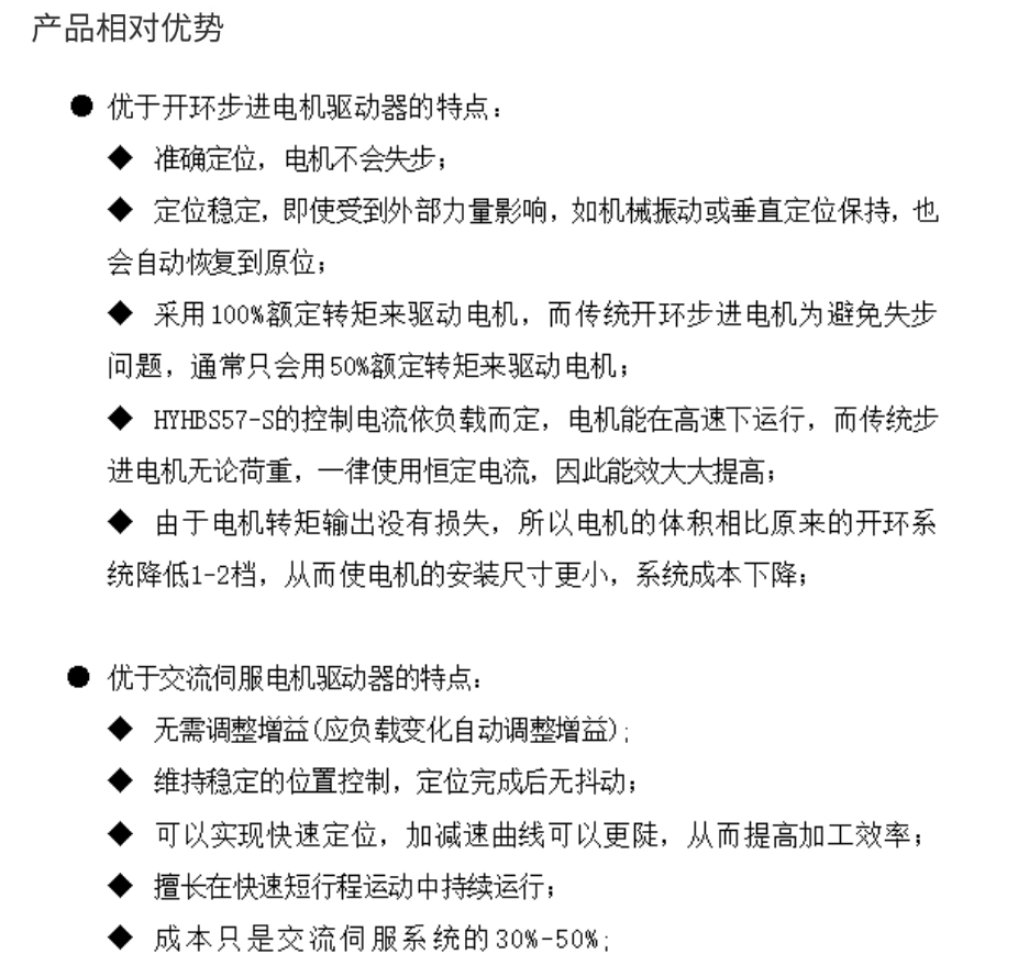

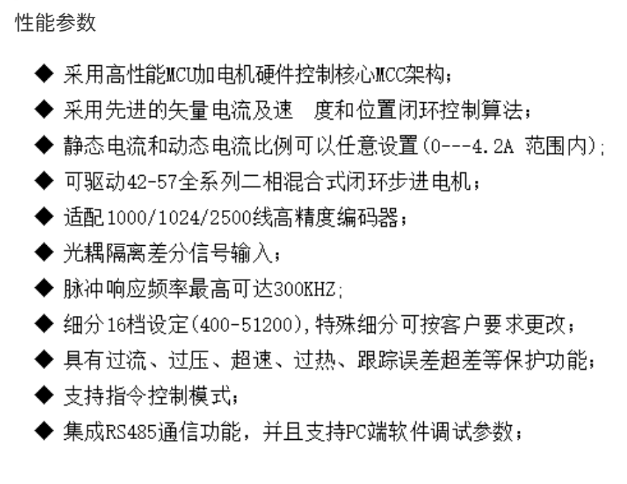

       HYHBS57-S可以适配1000/1024/2500线三种高精度光学编码器。区别于传统的内部微细分步进驱动器,采用高性能MCU加电机硬件控制核心MCC架构和应用矢量型闭环控制算法, 使用矢量控制和滤波技术,以最低次谐波达到平稳的旋转控制。
        在高负载和高速情况下,HYHBS57-S表现依旧出色,不会出现失步或定位错误。 转矩输出较之普通步进电机和驱动器而言,HYHBS57-S在长时间内可保持高转矩输出,在100%负载情况下,步进电机持续运转而不会出现失步现象。区别于传统开环步进驱动器,HYHBS57-S倚靠其创新的电流相位控制技术,实现了在高速运动条件下,持续高转矩运行。因其可以实时监测当前定位特性,让步进电机实现了在100%负载下,仍可以保持高转矩输出。
        由于HYHBS57-S驱动器可以根据负载变化,实时调整控制电流,因此可以减少热量的产生,提升使用效能,相比开环步进电机,发热量减少50%以上,使得电机和轴承寿命得以延长,提升产品品质,降低维修率。

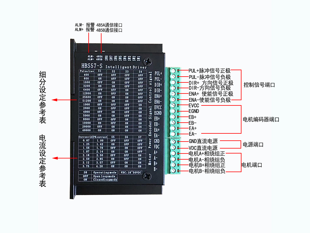

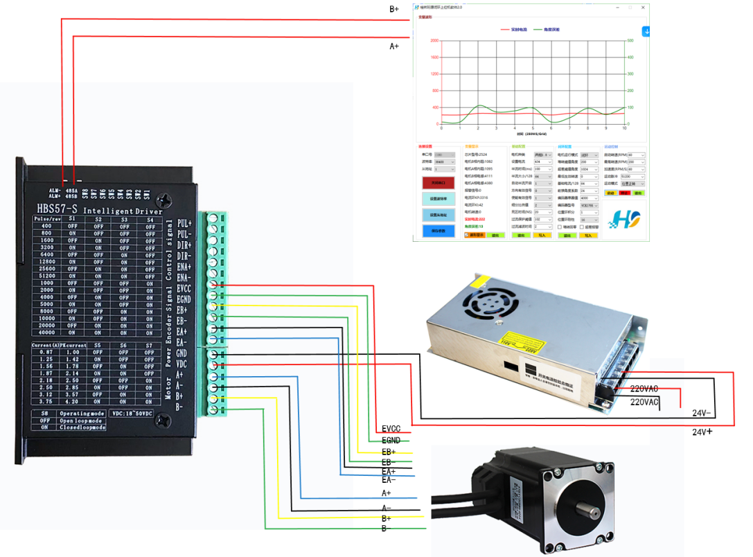

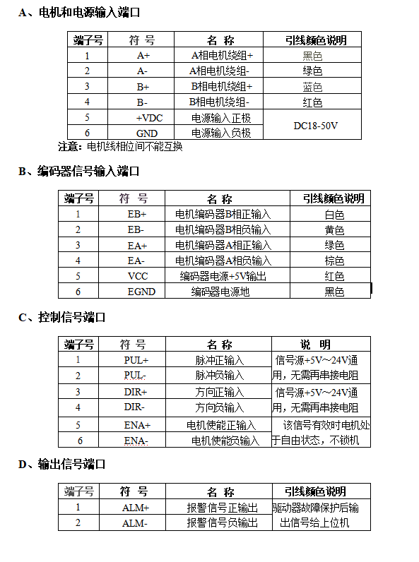

驱动器接口与接线介绍
接口定义
控制信号接口电路图
(1)接口定义说明图

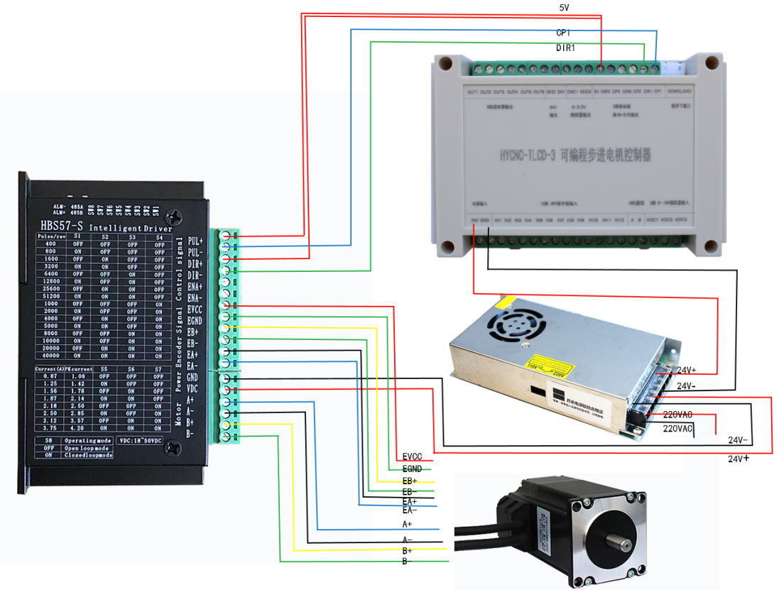

(3)外部脉冲控制接线图
(4)上位机控制接线图
