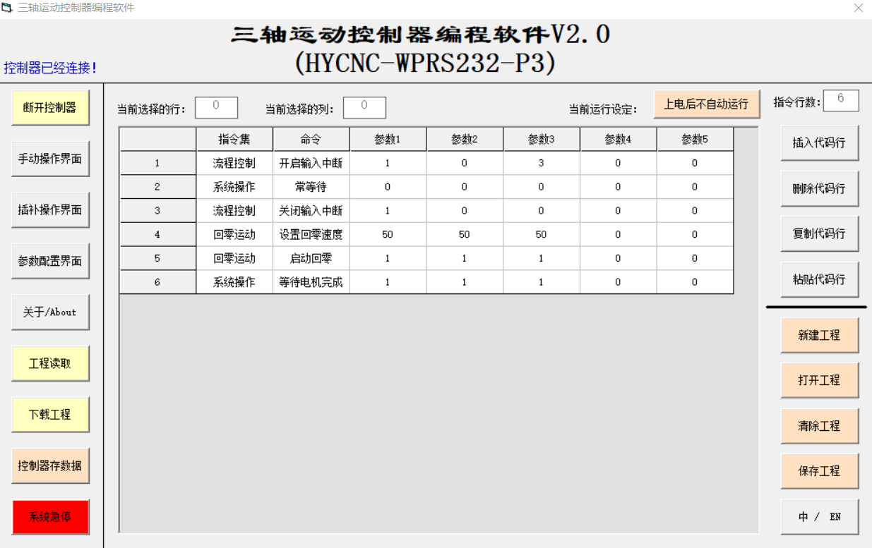

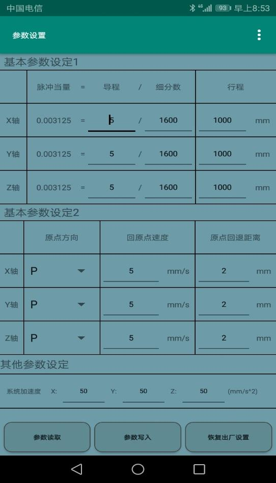

※通过表格式的指令编程方法,可以控制3轴步进电机或伺服电机,具有输入中断功能,输出控制继电器或电磁阀的功能。
人机交互模式多样化,客户根据需要:
    ※可以选择计算机端软件进行调试控制、指令编程;
    ※可以选择智能安卓手机安装我公司提供的APP进行调试测试和表格式指令编写;
    ※可以选择经典的工业触摸屏的人机交互界面方式。
    ※本产品还开放了通信协议,方便客户自行编写上位机软件,或编写PLC软件的客户,通过串口RS-232和MODBUS-RTU协议        对本控制器进行连接。

5、运行界面:
  ※PC端软件运行界面
  ※手机APP运行界面
 ※采用计算机软件与控制器相连,通过计算机对控制器进行调试测试与编写工程指令,只要选择USB线与控制器本身即可;
 ※采用蓝牙模块,选择我司提供的APP对控制器进行调试测试与工程指令编写,选择控制器、蓝牙模块及USB线;
   选上USB线,可以通过计算机调试;但计算机软件与APP软件不可以同时使用;
 ※采用工业触摸屏,选择我司提供的触屏对控制器进行调试测试与工程指令编写,选择控制器、触摸屏及USB线;
   选上USB线,可以通过计算机调试;但计算机软件与触摸屏不可以同时使用。
   特别说明:配件中串口转蓝牙模块,内置波特率为19200;为本控制器专用的串口转蓝牙模块,控制器内部通过引脚给蓝牙模块提供了电源。若有客户需要单独采购此模块,请一定要咨询清楚。
