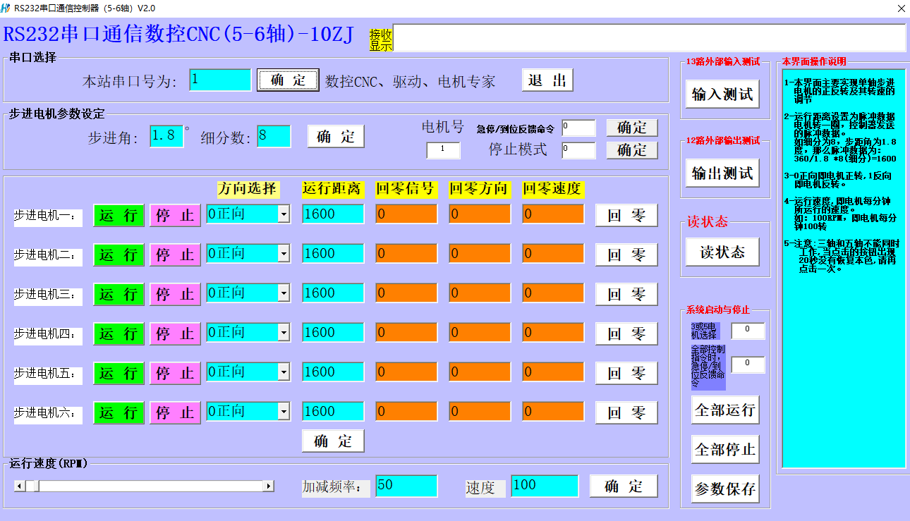

1、HYCNC-General-5:5轴通用控制器(只支持232通信),只能用我们提供的上位机软件或触摸屏控制,
       可以编辑工程步骤。不支持二次开发功能。

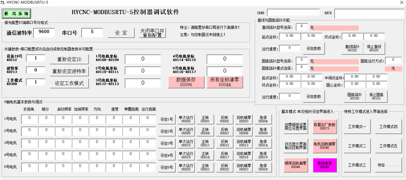

3、HYCNC-Mdb-RTU-5:5轴Modbus-RTU通信协议控制器(支持232/485通信),客户可通过发送指令进行二次开发。

HYCNC-Mdb-RTU-5 上位机软件界面
