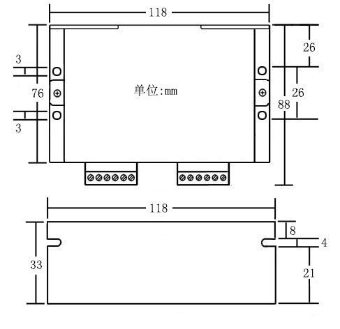

 重       量 约0.25千克。

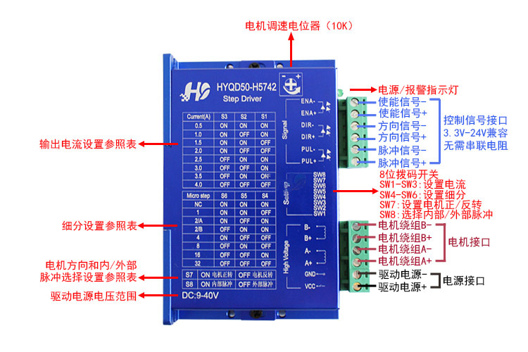

 信号接口:PUL+和PUL-为控制脉冲信号正端和负端;DIR+和DIR-为方向信号正端和负端;ENA+和ENA-为使能信号正端和负端。3.3V-24V通用,无需串联电阻。
 电机接口:A+和A-接步进电机A相绕组的正负端;B+和B-接步进电机B相绕组的正负端。当A、B两相绕组调换时,可使电机反向相反。
 电源接口:采用直流电源供电,工作电压范围为9-40VDC。
 指示灯:驱动器有绿色两个指示灯。其中上绿灯为电源指示灯,当驱动器接通电源时,该LED常亮;当驱动器切断电源时,该LED熄灭。若上电灯不亮,代表出现故障,当故障被清除时,绿色LED常亮。下绿灯为运行指示灯,驱动器接收脉冲,此灯闪烁,一旦停止发脉冲,常亮。

通过SW1、SW2、SW3三位拨码开关设定输出电流:
 电流 SW3 SW2 SW1
 0.5 ON ON ON
 1.0 ON OFF ON
 1.5 ON ON OFF
 2.0 ON OFF OFF
 2.5 OFF ON ON
 3.0 OFF OFF ON
 3.5 OFF ON OFF
 4.0 OFF OFF OFF
五、 细分设定表
 细分 SW6 SW5 SW4
 NC ON ON ON
 1 ON ON OFF
 2/A ON OFF ON
 2/B OFF ON ON
 4 ON OFF OFF
 8 OFF ON OFF
 16 OFF OFF ON
 32 OFF OFF OFF
六、选择内部脉冲模式下电机运行方向设定
 SW7 ON  电机正转  OFF  电机反转
七、选择使用内部脉冲或外部脉冲
 SW8 ON  内部脉冲  OFF  外部脉冲
