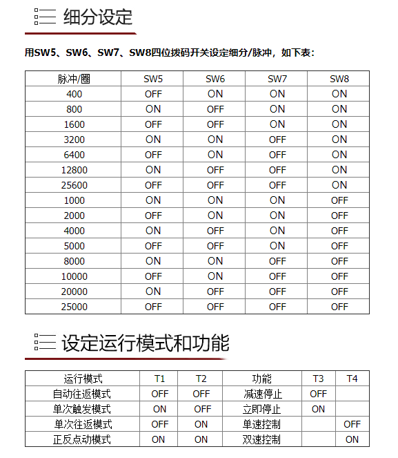

 ※驱动细分:2—128的15种细分可选;
 ※驱动控制一体化,输出1路脉冲频率:1HZ—50KHZ;可控制1个步进电机;

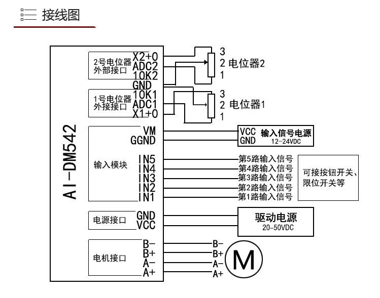

 ※ 2路板载电位器调速(也可外接);分别对应正转速度和反转速度;
 ※ 5路数字量输入(24V低电平有效,即电源负极);可接按钮开关,限位开关;
 ※ 1路延时设定拨码接口(10档):在自动往返、单次往返模式下才有效;(需要此功能请联系客服!)
