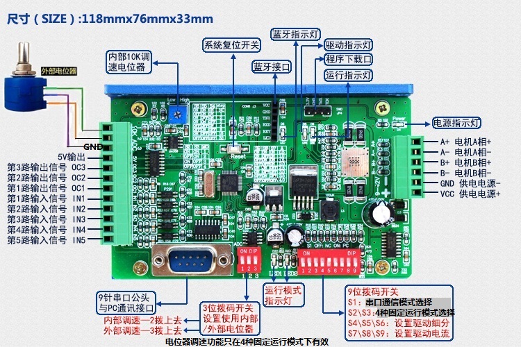

※ 工作电压:直流12V—30V(电流3A以上),若驱动39/42电机,建议直流12V供电;若驱动57电机,建议直流24V供电;
※ 驱动电流:0.5A—4A,建议驱动2牛米以下的42或57步进电机;步进细分:1/2/4/8/16/32,建议使用4细分以上;
※ 具有过压、过流、过热保护功能
※ 输出频率:最大50KHz
※ 通讯接口:RS232接口;通讯协议:自定义协议
※支持TTL转蓝牙/wifi模块,实现远程控制
※ 5种工作模式
WG-232-109QC 总线型步进电机驱动器是在传统开环步进电机驱动器基础上增加了总线通迅及单轴控制器功能的一款产品。本驱动器采用 RS232 接口,自定义通讯协议。
         若驱动57电机,建议直流24V供电;
    ※ 具有过压、过流、过热保护功能
    ※ 输出频率:最大50KHz
    ※ 5路开关量输入,低电平输入有效,接外部控制信号,实现启停、急停、限位等功能
    ※ 3路开关量输出,低电平输出有效(5V或24V可选,出厂默认24V信号输出)
    ※支持10K可调电阻或外接电位器调速(模式2—模式5)
    ※ 5种工作模式:支持位置控制、速度控制、可编程控制
       具有单轴控制器功能,梯形加减速控制
运行模式设定
   说明
      内部/外部电位器选择(只能2选一),
     只在模式2-5状态下有效,调电机速度
  T1      无
  T2      为ON,内部电位器有效; OFF无效
  T3      为ON,外部电位器有效; OFF无效
说明:SW1    SW2    SW3,运行模式选择
SW1
只要SW1为ON,即为1、串口通信控制模式和蓝牙控制模式
只有SW1为OFF时,SW2   SW3才有效
   SW2   SW3   说明(5种运行模式的选择)
   ON   ON   2、往返运行
   OFF   ON   3、单次往返运行
   ON   OFF   4、单次触发运行
   OFF   OFF   5、正反点动运行/正反触发/正反按距离
用SW4、SW5、SW6三位拨码开关设定细分/每转脉冲个数,如下表:
细分(即每转脉冲个数) SW4SW5SW6
NC(不可用) ONONON
1(200)0NON OFF
2/a(400)ON OFFON
2/b(400) OFFONON
4(800)ON OFF OFF
8(1600) OFFON OFF
16(3200) OFF OFFON
32(6400) OFF OFF OFF
用SW10、SW11、SW12三位拨码开关设定运行电流,如下表:
电流 (均值电流)SW10SW11SW12
0.5AONONON
1.0AON OFFON
1.5AONON OFF
2.0AON OFF OFF
2.5A OFFONON
2.8A OFF OFFON
3.5A OFFON OFF
3.5A OFF OFF OFF
