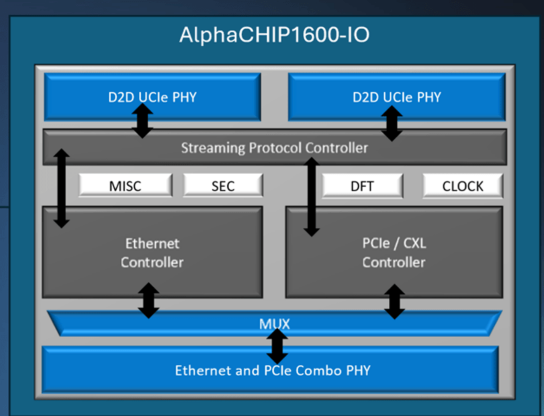

这些互连也需要与应用相匹配。AlphawaveSemi产品营销和管理副总裁 Letizia Giuliano 表示:“Chiplet 需要高效的 D2D(芯片到芯片)互连,该互连在关键参数上表现优异。我们需要为 Chiplet 应用定制 D2D 互连,以优化封装中给定系统上该接口的总体 TCO(总拥有成本)。面积效率以带宽海岸线密度来衡量,该密度可实现每毫米海岸线最高 Tb/s 的数据传输。功率就是能源效率,pj/b 需要尽可能低。当我们在 Chiplet 中使用 D2D 互连时,我们会创建 I/O 电路的重复。物理层和数字逻辑都会被添加,它们需要减少对整体功率预算的影响并适应整体 TCO。”
延迟是一项关键的性能指标,需要尽量缩短发射器 (TX) 和接收器 (RX) 之间的传输时间。“D2D 互连的设计必须在电路复杂性和 PPA 之间取得微妙的平衡,这是同类产品中最好的,”Giuliano 说道。“这确保我们不会让电路过大而失去对应用空间的关注。例如,具有单端架构的简单接口和良好的电压调节平衡有助于提高电源效率。同时,模拟 TX 和 RX 中的紧凑电路需要仔细研究失配和噪声。”
要最大限度地发挥异构集成的优势,需要深入了解最终应用和工作负载,以及如何为该特定领域设计最佳解决方案。“我们不能脱离应用领域,也不能将总体 TCO 降至最低,因此 D2D 架构需要针对不同类型的封装和凸块间距进行设计。在设计系统时,我们需要考虑所有电路缺陷,以实现切实可行的实施,”Giuliano 指出。“我们正在从片上转向封装。在封装中的芯片系统中分解 SoC 芯片的自然方式是在封装上传输片上 SoC 网络,因此我们正在为标称的片上传输层添加物理层传输。”

Chiplet 系统的出现带来了创建可用于生产的实现的新挑战。“这需要一种新的方式来测试 D2D 接口以适应更高的数据速率,并允许测试和筛选出好的芯片,”Alphawave 的 Giuliano 说。“我们如何在晶圆或封装上测试 D2D 互连物理层?我们是否知道 HBM 学习是否适用于此,或者我们是否需要做不同的事情?我们现在讨论的是更高数据速率的链路,即 32Gbps,以及每引脚 64Gbps,它们连接着越来越多的 chiplet。通常,这是通过晶圆级不可能实现的高级凸块间距来实现的。在我们的 PHY 内部设计测试级结构至关重要,这样可以深入了解硅片的健康状况以及关键时序参数随时间变化的可观察性。”
Alphawave 实施了先进的测试和调试方法,使其工程团队能够使用内部环回和寄存器访问来测试链路。该公司还与 OSAT 合作实施结构测试,以确保对 D2D 结构的全面测试覆盖。
另一个新问题源于集成来自不同供应商和实现的 D2D 互连和芯片组,这些芯片组需要互操作。“今天,我们部署的大多数系统都只有一个供应商实现,但我们正在与生态系统合作伙伴和客户合作,为多供应商互操作性铺平道路。我们已经创建了测试平台并发布了芯片组,可以与其他方一起使用,以完成电气互操作性测试和协议测试,”Giuliano 指出。

图 1:Alphawave 的多标准 I/O 小芯片。来源:Alphawave Semi
