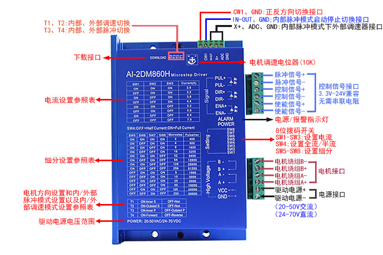

  ※ 外部信号输入:单端,脉冲/方向(通用控制器功能)
  ※ 细分可选:2/4/8/16/32/64/128/256/
      5/10/25/50/125/250细分
  ※ 输出电流:2.6A-7.0A
  ※ 输入电压:24-70VDC/20-50VAC 交直流通用
  ※ 内部脉冲模式可外接启动,停止按钮,方向切换按钮
  ※ 可驱动4,6,8线两相、四相57全系列
      86系列扭矩10NM及以下步进电机

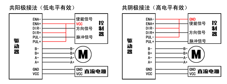

  ※ 若采用外部脉冲、方向模式,外部信号3.3-24V通用,
      无需串联电阻
     ※ 细分可选:2/4/8/16/32/64/128/256/5/10/25/50/125/250细分
     ※ 输出电流:2.6A-7.0A
     ※ 静止时电流自动减半,驱动控制一体(自发脉冲)
     ※ 最新速度算法,内部脉冲模式可实现高速启动
     ※ 可驱动4,6,8线两相、四相57全系列、86系列扭矩10NM及以下步进电机
     ※ 光耦隔离信号输入,抗干扰能力强
     ※ 具有过热、过流、欠压锁定、输入电压防反接保护等功能
