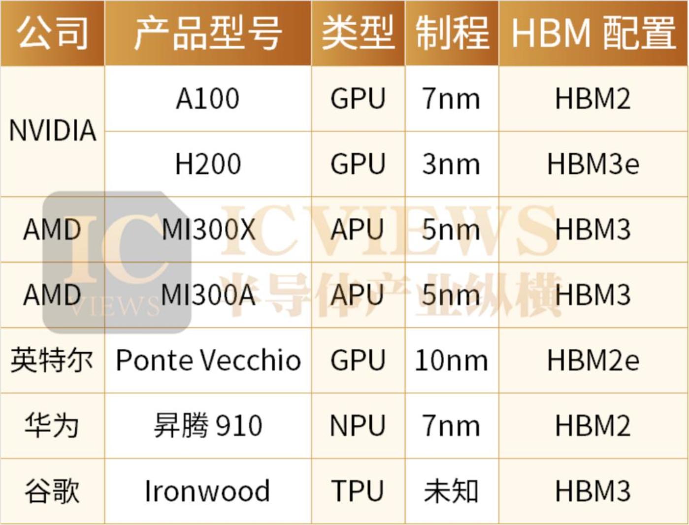

以下为部分采用 HBM 配置的主流 AI 芯片概况:
国产类CoWoS封装火热,千亿资本或涌入(图1)
